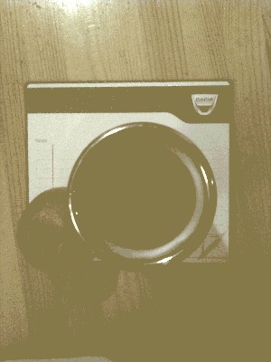

koniu,

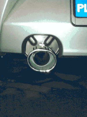

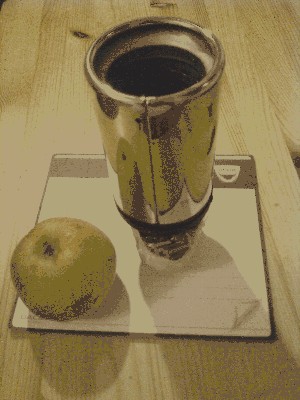

Obejrzałem, tę końcówkę i abstrahując od ceny to widzę, że rys. 4 pokazuje nie maksymalna a minimalną średnicę montażową tzn. wydech można zamontować na rurze o zewnętrznej średnicy rury wydechowej około 39 mm.Opis na aukcji mówi o maksymalnej średnicy 50 mm, ale przy tej konstrukcji nie jest więcej niż 44 mm (po 3 mm z każdej strony na gwintowane otwory - strzałka niebieska rys 2)
Odnosząc się do sitka, to ono rzeczywiście będzie ograniczał oryginalną średnicę wydechu.
Jeżeli średnica zewnętrzna rury wydechowej jest większa niż 44 mm to rzeczywiście może być problem z zamontowaniem takiej końcówki.
Opisy na Allegro są często przesadzone.

Przyznam, że cię kompletnie nie rozumiem ... jeśli chcielibyśmy zamontować końcówkę tak, jak trzeba - z uchwytami, to inaczej nie damy rady, bo nam śruby w otwory nie wejdą ... żeby zamontować na moim wydechu (43 mm) muszę przynajmniej spiłować wyloty otworów, ale wtedy nawet śrubki nie wkręcę ... sitko nie ma na to wpływu - mogłoby zostać, wywalam tylko dlatego, że będzie ograniczać wylot i jak ktoś wcześniej wspominał rzeczywiście może brzęczeć
PS jak dokręcisz śruby, to średnica się zmniejsza ...

Gwint jest w końcówce, czyli te ząbkowane blaszki (mocowania) wysuwają się na zewnątrz tym bardziej im średnica zewnętrzna rury wydechowej jest większa. Ograniczeniem maksymalnej średnicy zewnętrznej rury wydechowej jest wewnętrzna średnica mierzona pomiędzy gwintowanymi wgłębieniami ozdobnej końcówki wydechu. Podejrzewam, że długość śruby jest tak dobrana, że wystarcza na wkręcenie w gwint w końcówce w taki sposób, że ząbkowane mocowanie będzie na równi z średnicą wewnętrzną końcówki (a dokładnie, średnicy pomiędzy gwintowanymi wgłębieniami).

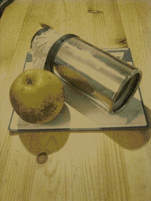

No właśnie tak nie jest ... specjalnie tak to też chwyciłem do zdjęcia - na 4tej fotce trzymam to mocowanie maksymalnie wyciągnięte w momencie, gdu śrubka wchodzi tylko końcówką w gwint na tyle, aby dało się to zamocować i dokręcić. "Goła" nakładka nawet mi nie wchodziło na wydech, ponieważ wgłębienie przy otworach nie pozwalało jej nałożyć. Na dzień dzisiejszy wygląda to tak, że sitko kompletnie wyrąbałem młotkiem i poszło do śmieci, wgłębienia wyprostowałem na ile się dało na imadle, spiłowałem i wbiłem gumowym młotkiem na gwałt na wydech. Niestety przez drgania tłumika nakładka lekko się zsuwa i zaczyna brzęczeć przy końcówce. Dzisiaj ściągnąłem, włożyłem zaciski odwrotnie i założyłem z powrotem (o dziwo weszło bez większych problemów). Fotorelacja poniżej. Następnym krokiem w razie czego będzie rozwiercenie wyklepanych otworów i użycie gwintownicy oraz mocowanie na samych śrubach.

Jeden post wyżej zwracałem uwagę na to, że średnica twojej rury wydechowej może być za duża do tego typu nasadki. Może lepiej zrobić trzy nacięcia na końcu co 120 stopni i zastosować metalowa obejmę ze śrubą, wtedy na pewno będzie się dobrze trzymało.

No właśnie dlatego się wkurzyłem, bo gość miał napisane "średnica montażowa 5 cm", nie wiem co dla niego jest średnicą montażową, ale dla mnie gołej rury na 4,3 cm nie dało się wcisnąć ... będę mieć to na uwadze, dzięki, ale chodzi ci o który koniec? Chyba nie o wylot, bo to będzie szpetnie wyglądać.

Koniec który nasadzasz na Twoją rur wydechową Tam gdzie wyklepywałeś gwintowane otwory. Załączyłem prosty rysunek. Można zastosować dwie obejmy, będzie lepiej trzymało.

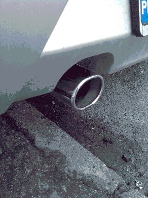

Moja sie trzyma, nawet nie rdzewieje, troszke okopcona ;-) pasuje do ksztaltu zderzaka - nie jest okragla ....
http://www.daciaklub.pl/f...p?p=85226#85226
.... jedenak na wszelki wypadek mam druga ... okragła na zamiane kiedys ;-)

Dzięki za odświeżenie tematu, bo zapomniałem swoją poprawić. Na dzień dzisiejszy mogę powiedzieć, że końcówka wciśnięta na rurę z odwróconymi zaczepami trzyma i nie brzęczy :-) . Jedyne, co muszę jeszcze zrobić, to jakąś podkładkę od śruby podłożyć pod zaczep, żeby było lepiej osadzone na rurze. Co jakiś czas po prostu przesuwa się o 1-3 mm i trzeba "puknąć" ją z powrotem.
Niestety podkładka spod zaczepu wypada, ale wcisnąłem 2 podkładki między rurę a nakładkę (góra, dół) i nabiłem jedno na drugie młotkiem :-P trzyma fajnie, na razie nie schodzi, a i na końcówce nie jest już zauważalna granica między rurą a nakładką :-)
