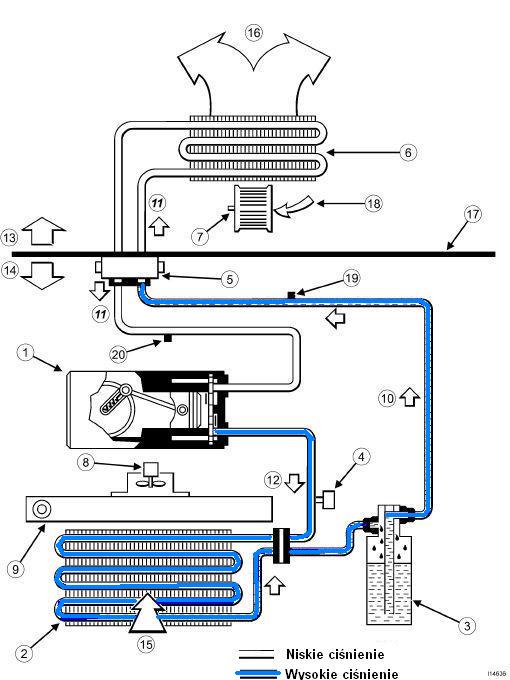

Wiesz co mekintosz, ten schemat klimatyzacji jest błędny. Rurki na niebiesko to wysokie ciśnienie, a na czarno to niskie ciśnienie. Według mnie ten schemat powinien wyglądać tak :

A w naszych Daciach schemat klimy jest dokładnie taki :
(1) Sprężarka
(2) Skraplacz
(3) Zbiornik osuszający
(4) Czujnik ciśnienia
(5) Zawór rozprężny
(6) Parownik
(7) Zespół wentylatora
(8) Wentylator chłodnicy
(9) Chłodnica silnika
(10) Płyn pod wysokim ciśnieniem
(11) Para o niskim ciśnieniu
(12) Para o wysokim ciśnieniu
(13) Kabina
(14) Komora silnika
(15) Powietrze zewnętrzne
(16) Do bloku mieszającego powietrze
(17) Przegroda czołowa
(18) Powietrze zewnętrzne lub z recyrkulacji
(19) Wysokociśnieniowy zawór napełniania
(20) Niskociśnieniowy zawór napełniania
schemat klimatyzacji w Dacii
Pobierz Plik ściągnięto 13213 raz(y) 55,36 KB

Rozumiem, że zawór rozprężny jest z termostatem oraz przewodem czujnikowym podłączonym do czego?
Standardowe klimatyzacje mają czujnik ciśnienia i temp na wyjściu z parownika. Jak wygląda to w przypadku Dacii. Od czego zwór rozprężny dostaje informacje w jakiej ilości wpuścić gaz do parownika? Nie mam schematów dlatego pytam
Ostatnio zmieniony przez Mariusz 2011-05-15, 09:23, w całości zmieniany 1 raz
Wysłany: 2011-05-15, 14:58
U nas nie ma żadnego czujnika w zaworze - mamy zawór tylko z termostatem.

Termostat w zaworze rozprężnym na pętli powrotnej z parownika oraz czujnik ciśnienia za kompresorem.

Zasada działania jest następująca:
– Naciśnięcie przez użytkownika przycisku "AC" znajdującego się na panelu sterowania w kabinie wprowadza stan "0" (polecenie włączenia klimatyzacji nieaktywne) lub "1" (polecenie włączenia klimatyzacji aktywne).
– Informacja o tym stanie jest przekazywana połączeniem przewodowym do komputera wtrysku, który następnie zezwala lub nie na włączenie klimatyzacji.
– Komputer wtrysku stosuje przy tym następujące strategie:
– Prędkość obrotowa silnika: jeśli jest zbyt mała, komputer nie zezwoli na włączenie sprężarki.
– Obciążenie silnika: jeśli jest zbyt duże (na przykład gwałtowne wciśnięcie pedału przyspieszenia lub jazda pod górę przy bardzo dużym pochyleniu, gdy pojazd jest mocno obciążony), to komputer nie zezwala na włączenie sprężarki.
– Ciśnienie freonu w sprężarce: jeśli ciśnienie jest poniżej 2 barów lub powyżej 26 barów to komputer nie zezwala na włączenie sprężarki.
– Jeśli komputer wtrysku zezwala na włączenie sprężarki, przekazuje stan "1" do stopnia mocy, który będzie zasilał siłownik sprężarki.
