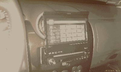

Wysłany: 2011-06-11, 18:18
sokar,
Wloty lekko uchylone i skierowane do góry, w załączeniu zdjęcie. Testy z Automapą zrobię i dam znać. Radio ma trochę mało pamięci wewnętrznej aby Automapa chodziła poprawnie, ale info po testach. Radio ma niezależny układ i można słuchać muzyki a mapa pracuje w tle i podaje komunikaty o zmianie kierunku (nawet czasami za często). Podobnie jest z BT jak przychodzi rozmowa telefoniczna to przełącza się ekran na klawiaturę. Telefon można trzymać w schowku, raz sparowany działa na razie bezproblemowo. Jest mała wada z wewnętrznym mikrofonem - mówić trzeba bardzo głośno. Odsłuch przez radio OK. Na razie nie zauważyłem sprzężenia pomiędzy głośnikami i mikrofonem, ale na to trzeba wykonać o wiele więcej prób. Teraz jeszcze znalezieni odpowiedniej kamery cofania i kombajn będzie doposażony.

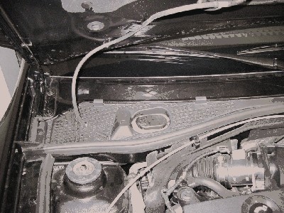

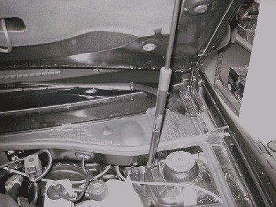

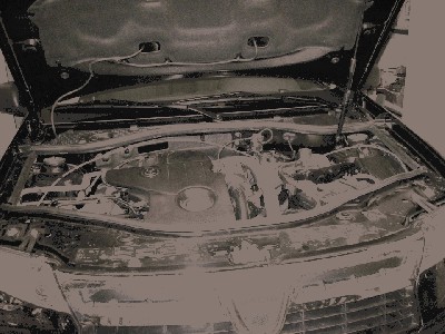

Wysłany: 2011-06-14, 18:08
Aussie ma już klubową uszczelkę i zabezpieczone kratki. Powoli będę pełną gębą klubowiczem.

chriskb napisał/a:
Tak z ciekawości, czym zabezpieczone? Bo ładnie wygląda, chyba ani to pończocha, ani moskitiera..

Jeśli plany się nie zmieniły od pikniku na morskiej to jest to agrowłóknina ale chyba jeszcze niema zaworków pod maską :?:
Pomógł: 30 razy
Wysłany: 2011-06-15, 00:29
Prezes,
Zabezpieczenie to czarna ogrodnicza agrowłóknina. W wystarczający sposób przepuszcza powietrze.
sokar,
Fakt, zaworki zwrotne jeszcze nie są zamontowane, gdyż nie miałem czasu aby sprawdzić dokładnie rozmiar.
Wysłany: 2011-06-15, 09:08
chriskb, dzięki za info! Przepuszcza powietrze - super. A czy jest na tyle sztuczne, że nie zatrzymuje w sobie wilgoci? Niektórzy forumowicze się skarżyli, że nawet pończocha wodę trzymała i wtedy wilgocią było czuć w samochodzie. Pytam, bo ja jeszcze nic nie mam, ale jak wyjąłem ostatnio liście z filtra to przymierzam się do założenia.
Ostatnio zmieniony przez Prezes 2011-06-15, 09:09, w całości zmieniany 1 raz
Pomógł: 30 razy
Wysłany: 2011-06-15, 10:21
Prezes,
Z tego co wiem to agrowłóknina ma zdolności zatrzymywania wody (chroni glebę przed wysychaniem). Na lato na pewno będzie OK! Jak się spisze zobaczymy. Łatwy dostęp do kratek pozwoli kontrolować zarówno stan tego filtra jak i skutki uboczne jeżeli się pokażą.

Ja bum umieścił jakąś drobną siateczkę, taką jaka kiedyś była w metalowych sitkach domowych :)
Pomógł: 30 razy
Wysłany: 2011-06-15, 11:17
Cendra,
Ja, dlatego użyłem agrowłókniny aby mieć dodatkowy filtr nie przepuszcza kurzu i ogranicza cząstki stałe ze spalin. Jak się spisze w praniu to zobaczymy. Wymiana na inny materiał nie jest skomplikowana, wystarczą ostre nożyce i trochę taśmy klejącej.
Wysłany: 2011-06-15, 12:17
chriskb napisał/a:
Jak dla mnie w takim przypadku moskitiera wygrywa. Nie jest dobrze, jak wilgoć będzie ciągle zaciągana do środka - a i urosnąć coś w tej włókninie może w międzyczasie..
