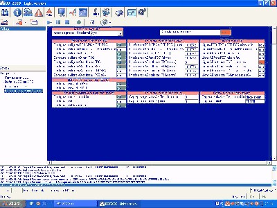

Wysłany: 2011-06-12, 21:07
dziękuje za szybka i wyczerpującą odpowiedz.
ale są pewne różnice w sterowniku jakim kolega pokazuje (termic) i moim ACU3.8
teraz zastanawiam się nad 3 rzeczami:
- sterownik mam podłączony na stole (nie w aucie)
- robię to przez "light"
- czy plik wykonawczy do ACU 3.8 jest kompletny
auto z 2000roku

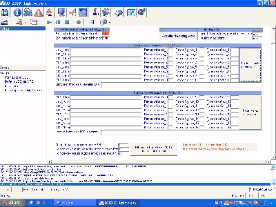

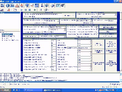

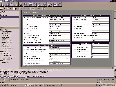

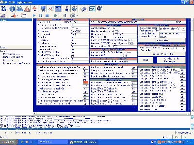

w jakim pliku zapisuje się "log" - to co mamy na dolnym pasku ?
poniżej screeny z sytuacji
Plik ściągnięto 1076 raz(y) 174,27 KB
Plik ściągnięto 769 raz(y) 180,11 KB
Plik ściągnięto 730 raz(y) 197,77 KB
Plik ściągnięto 713 raz(y) 241,41 KB
KTS670, StarDiagnosis, VAS, VCSD, VagDash, TachoDiga, SuperVAG, VagCommander, Galetto, OPcom, VagTacho, Revo ... i kilka innych kabelków :)
Ostatnio zmieniony przez olo_3 2011-06-12, 21:10, w całości zmieniany 1 raz
Wysłany: 2011-06-14, 08:15
Olo_3 według tych zdjęć, a dokładnie w zakładce Configuration UCE to masz włączoną poduszkę boczną to jest ta opcja :
"Configuration ligne ABlat thorax CDC = oui"
oui oznacza tak, także poduszka jest włączona w konfiguracji sterownika.
Ale widać tych zdjęć (zakładka Infos Capteurs et impedances),
że błąd masz na poduszce bocznej kierowcy.
Zauważ że przy opcji : Impedance ABlat thorax CDC masz wartość 0 omów - a to jest poduszka boczna kierowcy.
Również przy opcji : Ligne ABlat thorax CDC mise a feu masz "oui" na czerwono, a to oznacza, że ta poduszka boczna kierowcy wystrzeliła.
Także na pewno jest to poduszka boczna kierowcy, co zresztą już napisałeś.
Aby cokolwiek robić musisz dezaktywować komputer w zakładce Configuration, czyli wybierasz :
"déverrouillage MaF" i klikasz na przycisk : Verrouillage/déverrouillage
Aby usunąć błąd poduszki w zakładce : Configuration UCE klikasz na duży przycisk :
Configurer les lignes de mise a feu
Po tym powinna pojawić się w infos wartość w omach nowej poduszki.
I aktywujesz komputer poprzez wybranie Verrouillage i klikasz na przycisk : Verrouillage/déverrouillage
Piszesz że robisz to na stole.

Wysłany: 2011-06-14, 12:30
sterownik odrzuca zadanie zmian - co widać na dolnym "logu" - cos zle robie lub program nie ma odpowiednich uprawnień.
sterownik odrzuca " code: 22" - pomimo ze config mówi ze jest ok - taki program :(
mam na to na stole wiec rezystancje mogę wymusić dowolnie na potencjometrach.
ostatecznie załadowałem mu wsad z nie wyszczelonego sterownika i chodzi.
(wsad w załączniku dla potomnych, z wersji V14 - moja była V27 widać to dopiero po edycji danych)
można napisać ze problem rozwiązany - jednak nie przez konfiguracje programowa a edycje pamięci.
nie ma różnicy czy na stole czy w aucie
reasumując program się nie sprawdza!

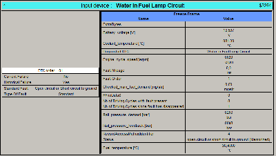

Zdiagnozowałem u siebie poniższy błąd, czy są jakieś instrukcje, noty techniczne, które mówią co z tym należy zrobić. Nie chciałbym z tym jechać do ASO jeśli wystarczy np. spuszczenie wody z filtra paliwa.
diagnoza

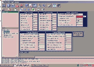

Witam, co prawda nie posiadam Dacii ale widzę że tu temat ddt2000 jest konkretniej rozwinięty i może ktoś bd w stanie mi pomóc. Otóż posiadam clio 2 z '00r z klima manualna. Klime nabiłem ciśnienie jest ok po wysterowaniu z ddt ręcznie jej zaczyna chłodzić chwile i wyłącza. Sprężarka działa, wentylatory też, przycisk AC jest ok wiązki ok, czujniki ok. Przy probie wciśnięcia AC kontrolka na panelu sie nie zaświeca i klima sie nie załącza to jest mój problem(W ddt widać ze po wciśnięciu zmienia się na on) Wydaje mi się że ta opcja jest wyłączona i tylko przez nią nie mogę załączyć klimy. Prosiłbym o pomoc gdzie to zmienić.

Sprawdź jakie jest ciśnienie czynnika raportowane w DDT2000 . Być może masz uszkodzony czujnik.
