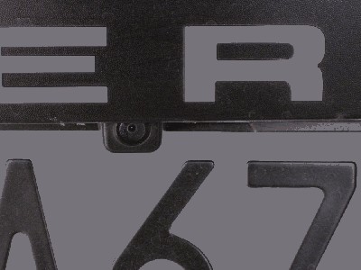

Zamontowałem kamerę cofania.
Na początku zaznaczę, że jest to praca dla ludzi z manualnymi zdolnościami.
Kamerę kupiłem w sklepie internetowym "MARI" dla zainteresowanych podaję link: http://mari.pl/ cena 149 PLN. Ponieważ nie ma oryginalnej do Daci Duster, musiałem dopasować najbardziej odpowiednią. Z małą przeróbką doskonale nadaję się od Skody Super B (takie oznaczenie kamery).
Pierwsza przeróbka to wykonanie ramki do kamery wraz z 10 mm uszczelką o wymiarach 90X38X3 mm z otworem 76X28 mm. Jako uszczelkę użyłem miękkiej gumy uszczelniającej wraz z uszczelniaczem SikaFlex 221. Taka ramka jest niezbędna aby po pierwsze wziernik kamery był opuszczony na tablicę rejestracyjną. W załączeniu zamieszczam zdjęcie, a po drugie zabezpiecza kamerę przed kolekcjonerami (mocowanie kamery wykonane w taki sposób, że wyjęcie jej jest tylko możliwe od wnętrza).
Następnie to przeciągnięcie kabla video i zasilania przez profile zamknięte tylnej klapy. Użyłem do tego teflonowej otuliny kabla telewizyjnego (bardzo dobrze się wygina). Musiałem dorobić wtyczkę zasilania lampki oświetlenia tablicy. Zasilanie kamery podłączyłem do pinów 2 "+" i 3 "-" w tylnej lampie prawa strona (światło cofania). Muszę zaznaczyć, że takie podłączenie nie nadaje się do wszystkich urządzeń z ekranami video.
Preferowane jest podanie "+" zasilania poprzez przekaźnik włączany włącznikiem (155) biegu wstecznego. Ale, że względu na to, że mój kombajn multimedialny Canva 8018 ma oddzielne wejście do kamery cofania uniknąłem ciągnięcia dodatkowego kabla zasilania przez cały samochód.
Aby układ był automatycznie włączany po załączeniu biegu wstecznego musiałem pociągnąć dodatkowy kabelek od złącza R2 pin 8 kolor kabla - beżowy (złącze w pobliżu UCH) do radioodtwarzacza. To już wymaga dużej gimnastyki i zajęło mi ponad 2 godziny.
Ponieważ kamera jest sprzedawana z kablem video długości 4 m to nie wystarcza i musiałem dorobić kabel o długości około 6.5 m. Kabel video przeciągnąłem prawą stroną pod uszczelkami drzwi (strona pasażera).

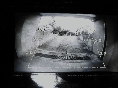

Na koniec zdjęcie widoku z kamery cofania na ekranie video.

Przetestowałem jak chcę zabezpieczyć tylną klapę mogę podjechać na gazetę. Poza tym widać nieduże słupki takie do 50 cm, co zdecydowanie chroni zderzak. Po testach ustawiłem taki kąt widzenia, gdyż pozwala to na podjechanie bardzo blisko przeszkody. No i co najważniejsze nie trzeba kręcić głową aby cofnąć i ustawić się w wąskiej luce. Pomaga też przy parkowaniu bocznym pomiędzy samochodami.
Oczywiście jak do każdego urządzenia trzeba się przyzwyczaić aby prawidłowo ocenić widok przeszkody na ekranie, wymiary i zdolności skrętne DD.

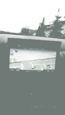

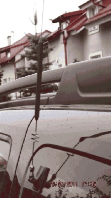

Aussie na razie dokończony. Zamontowałem anteną CB - Delata 880 (50 pln) mocowana na szybę. Testy wykazały, że zestaw CB - Canva 268 i antena Delta 880 współpracują bardzo dobrze. Brak jakichkolwiek szumów czy też zakłóceń z auta.
Na kombajnie multimedialnym Canva 8018 przetestowałem AutoMapę Europy. Działa bez zarzutu. Na razie o dziwo się nie wiesza. Mam teraz dwa systemy GPS (IGo i Automapa) do wyboru. Jestem bardzo zadowolony bo za niewielkie pieniądze (1750 PLN) udało mi się skompletować Radio/CD/DVD/Navi/TV/BT/CB/Kamerę cofania. Oprócz tego muzykę lub filmy z PenDrive, iPod

sokar,
Zestaw działa tak jak z oprogramowaniem IGo. Na ekranie radio/CD lub DVD a nawigacja przerywa odsłuch i podaje komunikaty o manewrach. Auto-mapę można ustawić tak, że tych komunikatów jest minimalna ilość, tak, że odsłuch nie jest często wyłączany.
W trakcie instalacji na karcie Automapy należy wybrać opcję SmartGPS jako współpraca z urządzeniem. Poza tym dobra współpraca z telefonem, można włączyć ekran klawiatury bezpośrednio z ekranu Automapy.
Generalnie jestem mile zaskoczony, myślałem, że będą większe trudności nie tylko z uruchomieniem ale i działaniem Automapy na tym kombajnie.

Jestem zadowolony, że założyłem kamerę cofania, po pierwsze obraz jest na tyle szerokokątny, że można wjechać w każdą dziurę na gazetę a po drugie przydaje się jak człowiek wyjeżdża tyłem na ruchliwą ulicę nawet nie trzeba kręcić szyją. W nocy światło wsteczne nie za bardzo oświetla i obraz nie jest doskonały ale i tak pozwala to na unikniecie przeszkód w postaci niskich słupków czy też kamieni.

Zamieszczam zdjęcia mojego rozwiązanie anteny CB Delta 880 - mocowana na szybie bez wiercenia otworów.
Zrobiłem zdjęcie GPS z AutoMapą zainstalowane na radioodtwarzaczu Canva 8018

Antena CB
Plik ściągnięto 346 raz(y) 54,66 KB
Antena CB, z tyłu moje byłe auto - sprzedałem sąsiadowi
Plik ściągnięto 325 raz(y) 66,76 KB

Automapa na Canva 8018
Plik ściągnięto 540 raz(y) 43,69 KB
