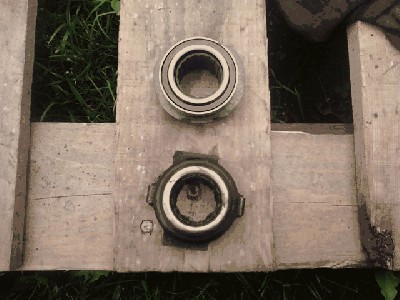

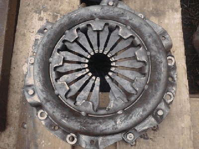

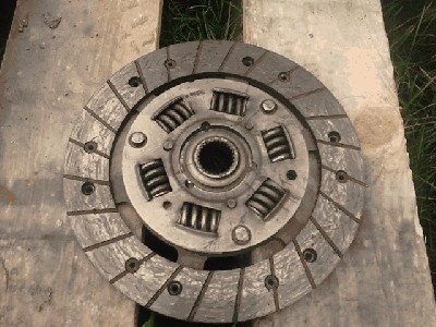

Właśnie trwa wymiana , ostatni dzwonek bo się okazało że w słoneczku docisku połamały się cztery blaszki :shock: - wczoraj zaczęło hałasować przy wciskaniu sprzęgła.
Poza tym stara tarcza miała już 6 mm.
Jak na 60 tys. to słabo , ale poprzedni właściciel chyba je załatwił jeżdżąc z nogą na pedale.
Mechanik poradził sobie odsuwając skrzynię na bok po odkręceniu od silnika, więc wyciąganie skrzyni odpadło.
Wsadzamy ponownie Valeo - made in Turkey :) Oryginalne było chyba made in Korea :)
Wieczorem zamieszczę fotki.
edit: tak wogóle to coś musi być nie halo z tymi sprzęgłami z fabryki w 1.4 MPI a już pęknięcia blaszek słoneczka świadczą o marnej jakości docisków. Tarcza nawet była w miarę OK (poza zużyciem które kładę na karb poprzedniego użytkownika), sprężyny tłumika drgań bez zarzutu, łożysko oporowe również. Ciekawostka że nowe łożyska z kompletu (na fotografii na górze) nie mają pełnego kołnierza jak oryginalne tylko połówkę stykającą się z dociskiem więc zapewne zużyje się szybciej. O tym że kiedyś łożyska były w pełni metalowe a obecnie w części plastikowe już nawet nie wspominam bo to ponoć standard. Z drugiej strony jeśli komplet sprzęgła kosztuje 230 PLN (z rabatem dla warsztatu) to o czym tu dyskutować.
