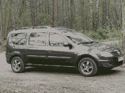

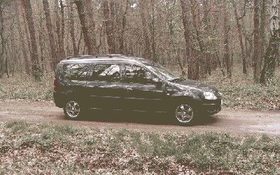

Właśnie założyłem nowe felgi Dezent J (ET 38 6,5x15)
Plik ściągnięto 269 raz(y) 222,38 KB
Plik ściągnięto 300 raz(y) 144,51 KB
Ostatnio zmieniony przez ZAZ 2011-04-19, 11:31, w całości zmieniany 3 razy

Parametry felgi są bardzo dobre.
Moje mają odsadzenie ET 38 - czyli są bardziej na zewnątrz w stosunku do ET 50. Samochód lepiej się prowadzi ale obwiałem się założyć szersze opony 195/65 R15 - może nie potrzebnie.
Umieść zdjęcia - jak wygląda MCV a większych kolach.
