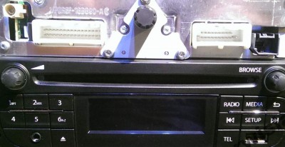

Co prawda ze swoją Dacią się rozstałem ale pozostało mi radio R013 , 281154118R (2015r nie żąda kodu uwierzytelnia się po Can)postanowiłem zamontować go do Mastera bez CAN
a radio trwa uwierzytelnianie po chwili system zabezp. skontak. się z dost. co dziwne raz przypadkiem udało mi się go włączyć bez zapłonu
ale po przekręceniu kluczyka zaczęło się uwierzytelnianie i tyle z grania .

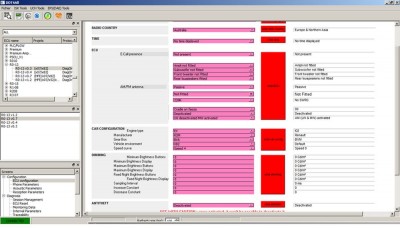

Próbowałem ddt4all (sa tam opcje reseu wyłączenia funkcji autoryzacji i wiele innych) ale nie mogę się połączyć z radiem a z starym licznikiem angolem z Can się połączył.
I teraz albo mój elm (stary 1.3 )ma problem z nowszymi sprzętami albo potrzeba się wpiąć w inne piny niż 19,20 w gnieździe 32 pin?
Może ktoś coś słyszał , widział , czytał , wie ?

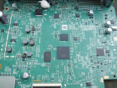

Na płycie radia pin CAN_H jest pod numerem 15, a CAN_L - 16.

To nie Classic , takie jak na foto tylko bez CD
Z tego co wyszukałem w necie jest z parowane z samochodem i trzeba tą funkcję wyłączyć lub z parować z innym ,
Serwis lub Clip (nie posiadam) odpada ,
lubię wyzwania a po za tym satysfakcja z własnych dokonań.

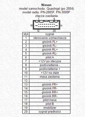

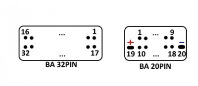

Pierwsze gniazdo +- wygląda jak poniżej , płytę przejrzałem ze wszystkich stron brak jakiś punktów orientacyjnych , wielowarstwowa , a drugie 2x16pin
i tu się zaczynają schody które piny wykorzystane i do czego , głównie chodzi o Can i mikrofon .

anples napisał/a:
To też jest Classic, tyle że nie występujący w Dacii.

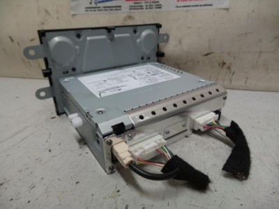

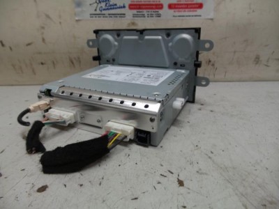

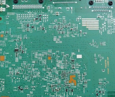

Jest inna płyta i inne gniazda.
Plik ściągnięto 73 raz(y) 247,45 KB
Plik ściągnięto 61 raz(y) 250,29 KB
Wysłany: 2017-05-06, 17:37
Anochybażetak... Ja mam właśnie takie bez CD i wszystko jest jak opisane wcześniej. Tylko że Twoje zdaje się _nie_ pochodzi z Dacii, co sugerowałeś pisząc, że Ci zostało, a z traffica 3. Takich nowych schematów elektrycznych niestety nie znalazłem w sieci, ale identyczne podłączenie jest chyba w twingo 3 / smarcie 3. Możesz to coś pomoże...

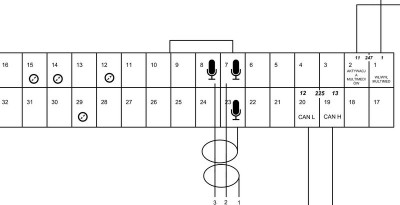

Mam takie samo radio. Jest to visteon R013 występuje w wersjach 1 i 2din
w załącznikach jest schemat i zdjecia radia na podstawie którego do tego doszedłem.
Też mam komunikat o kontakt z serwisem. Wszystkie radia Visteona z tej serii nie sa blokowane kodem tylko komunikują sie przez CANa. Jeżeli uda się komuś uruchomić to radio to proszę o kontakt.
dodatkowo podaje link, w którym też ktoś ma problem z tym radiem.
