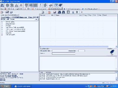

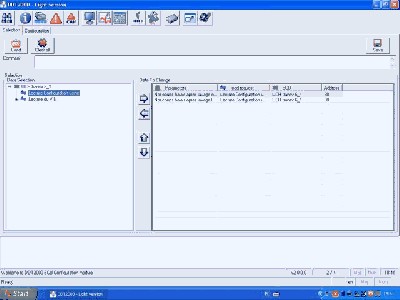

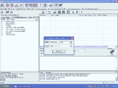

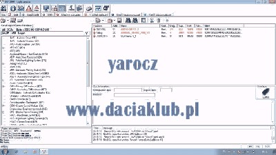

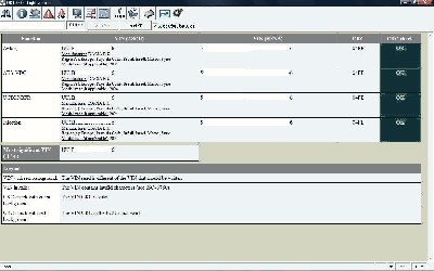

Laisar, więc z DDT2000 sprawa tak wygląda :
1. Z Vistą w ogóle nie działa
2. Z XP działa poprawnie program, ale nie wykrywa mojego interfejsu
Interfejs do DDT2000 jest niestety inny.
Jeśli sobie zainstalowałeś DDT2000 to wejdź w Configuration > Hardware i tam oferują interfejs do DDT2000 właśnie.
Natomiast z programem PCMSCAN i innych tego typu interfejs działa świetnie.
Dzisiaj nawet sprawdzałem go w Astrze II Classic. Również potrafi diagnozować silnik, błędy itp.

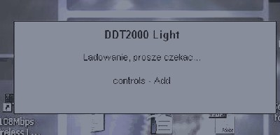

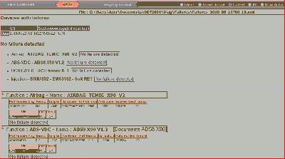

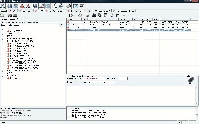

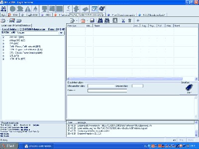

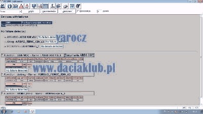

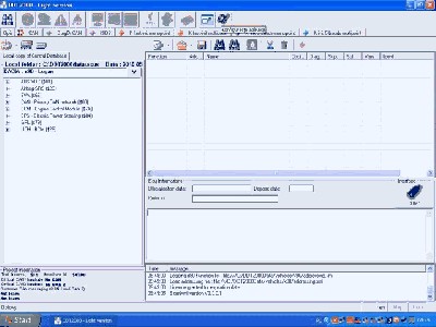

dziś udało mi się uruchomić połączenie mojej MCV z DDT 2000 w wersji 2.3.0.1 na WinXP. :lol:
Do tego potrzeba albo kabel zalecany w zakładce hardware albo np: http://www.allegro.pl/sho...item=1027090931 .
Trochę zachodu z instalacją i konfiguracją. :-( ( służę pomocą )
I efekt jest taki:.... :mrgreen:

Ten DDT2000 w wersji : 2.3.0.1 działa mi na Viście. Wykrywa nawet interfejs ELM327.
Jednak czy z autem się połączy to sprawdzę dzisiaj po 14-tej.
Jedno jest pewne, wersja 2.3.0.1 którą sobie ściągnąłem dzięki koledze Yarocz jest nowsza i działa na Viście oraz wykrywa kabel którego wcześniej nie dało się wykryć - jednak program pomimo że jest po angielsku (tylko design i menu) to już cała reszta jest niestety po francusku - a francuskiego to ja niestety nie rozumiem :(
A tak dużo ma możliwości ten program, że przy braku rozumienia języka francuskiego strach cokolwiek dotykać :)

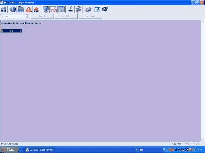

A tutaj printscreeny z tłumaczenia :
Oczywiście uwagi mile widziane, jeśli ktoś coś lepiej przetłumaczył to proszę pisać.
Ja z żoną dołożyliśmy wszelkich starań aby tłumaczenie było poprawnie techniczne i miało sens elektroniczny.
A na dole plik z gotowym tłumaczeniem ekranu UCH dla programu DDT2000

addressing.xml - ten plik należy skopiować do katalogu :
Kod:
C:\DDT2000data\vehicles\x90\
Airbag_TEMIC_X90_V2.xml oraz eculist.xml należy skoipować do katalogu :
Kod:
C:\DDT2000data\ecus\
Po skopiowaniu tych plików z poduszkami połączycie się bez problemów.
Po skopiowaniu wszystkich plików program DDt2000 powinien wykrywać następujące
komputery auta : UCH, ECM - Sirrus, Airbag, ABS
I najważniejsze : Pamiętajmy aby rozważnie używać programu i aby pamiętać zmiany, najlepiej przed zmianą zapisać wartość jaką zmieniamy, aby w razie problemów można było wrócić do tego co było przed zmianą. A w przypadku poduszek lepiej uważać, bo poduszka może oddać :)
Na dole kilka zdjęć :
Plik ściągnięto 3951 raz(y) 155,02 KB
Plik ściągnięto 2956 raz(y) 127,28 KB
Plik ściągnięto 3956 raz(y) 115,82 KB
