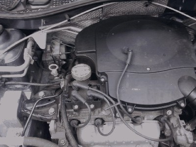

Zaczynając od początku, wsiadam sobie do samochodu ok 7:20 ruszam na uczelnie i zonk - mrygająca kontrolka check engine + samochód nierówno pracuje. Myślę sobie no nic - może wilgoć - przejadę trochę i zobaczę.
Pierwsze światła - zgasła, drugie światła zgasła, trzecie światła potrzymałem trochę otwartą przepustnicę (tak żeby utrzymywał 1000-1500 obrotów), ruszam, trzy strzały, znaczący spadek mocy, przejechałem z 300-400m zatrzymałem się, otwieram maskę (jak to każdy prawdziwy polak, który i tak wie że nic samemu nie zrobi nieprzygotowany). Patrzę a tu... Przewód WN leży na pokrywie filtra z rozerwaną izolacją.
Nie myśląc wiele (w końcu po coś się płaci za Assistance) złapałem za telefon mówię wszystko, a klientka że ok i przyślą lawetę, sugerując że najbliższy serwis to Kia Patecki i ew. mogę później znaleźć inny - byle nie przekroczyć łącznego limitu 150km... Myślę sobie Kia... ale czemu nie, skoro mogę z realokować później samochód to co mi tam. No i tam pojechaliśmy i... ogólne zdziwienie i zaskoczenie że Dacia przyjechała... (począwszy od lawety)
No dobra, pracownikom trochę przeszło po kilku zdaniach że oni Dacii nie, złapali za telefon i wycenili nowe kable na 125zł + 20zł robocizna ;D
Żeby było ciekawiej, kable pojawiły się po około 30minutach od złożenia zlecenia, dostałem kawę, obejrzałem sobie kilka samochodów, po czym wybrałem się na spacer i ukradkiem zauważyłem jak wszyscy w oczekiwaniu na kable biegają wokół Dacii i ją oglądają :D
Grunt że się podobała. Kable wymienione, samochód w pełni sił - sam trochę zaniedbałem bo wytrzymały 43kkm przy LPG co jest raczej niedopuszczalne.
Co najciekawsze, ku mojemu zdziwieniu przed 10 byłem jeszcze na uczelni.
Sprawdziłem cenę kabli na alledrogo - 125zł + 18zł przesyłka i ucieszyłem się ponownie że nie brudziłem rąk.
Miła obsługa i zgodnie z regułą że salon sprzedaje pierwszy, a serwis drugi samochód. Robiłem maślane oczy do Kia Sportage, a co mnie urzekło to przełącznik do wyłączenia kontroli trakcji...
No to tyle - teraz zdjęcie tego co zastałem rano.
spektakularne połączenie kabla

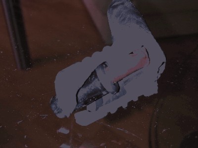

To znaczy w Kia utrzymywali że to pewnie jakiś gryzoń mi zjadł izolacje. Jednak imho krawędzie są zbyt gładkie jak na gryzonia...
