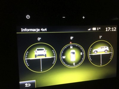

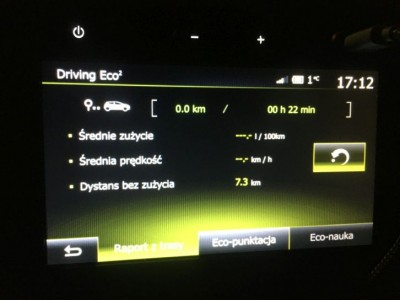

Dzień dobry,
udało mi się w Micomie zmienić parę ustawień (włączyłem komunikaty z klimy, zmieniłem wygląd na M1). Włączyłem też opcję 4x4 i ta wydaje się działać dobrze. Natomiast w opcji ECO nie pokazuje mi żadnych danych. Mam fabryczne LPG ale dane nie pokazują się również przy jeździe na benzynie. W związku z tym pytanie brzmi, czy po uruchomieniu komputera pokładowego na wyświetlaczu między zegarami (fabrycznie jest wyłączony/zablokowany) wskazania będą się pojawiać (oczywiście w odniesieniu tylko do benzyny) czy również będzie to "martwe"? czy jest opcja sprawdzenia czy mam ten magiczny moduł?

gggg
Model: Captur
Silnik: 0,9
Dołączył: 24 Lip 2018
Posty: 382
Wysłany: 2020-01-06, 13:57
Nie będzie ci pokazywało.
Wysłany: 2020-01-06, 16:32
Nie masz tego modułu - nic nie będzie pokazywać.
