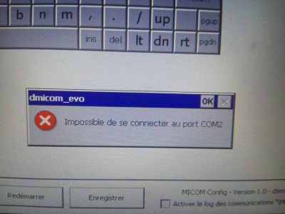

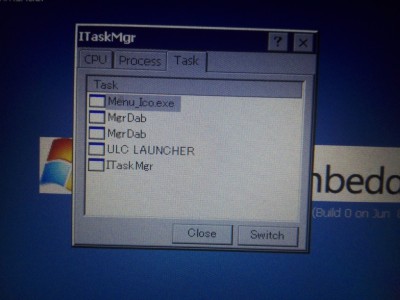

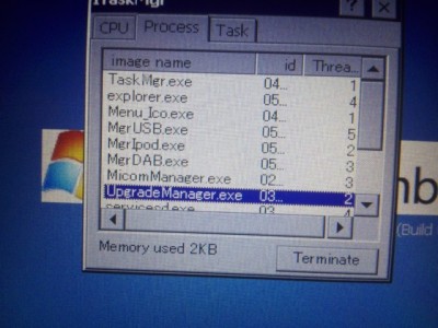

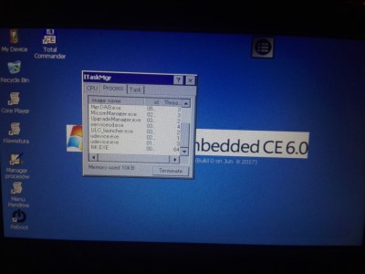

gggg napisał/a:
Mcom uruchomisz pendrivem od Anioł....
Niestety nie udaje się.
Które procesy mam zatrzymać.
Po zamknięciu MicomMenage Navi chwilę później się restartuje.
Z Meni Navi gacji po wybrani 2a Resetuje mi się navigacja.
Wybierajac z Windowsa nie uruchamia jest tylko jest komunikat aby wrócic do meni radia.
3b kończy się zawsze komunikatem ... 2com
ekrany w załączeniu.
Plik ściągnięto 23 raz(y) 133,03 KB
Plik ściągnięto 20 raz(y) 217,72 KB
Plik ściągnięto 18 raz(y) 139,02 KB
Plik ściągnięto 32 raz(y) 229,66 KB
paul7
Model: NOWY DUSTER 3
Silnik: 1,0 ECO-G
Wersja: Extreme 5-os.
Dołączył: 14 Lip 2015
Posty: 1280
Wysłany: 2018-09-21, 05:17
Zatrzymaj nawigacje i dopiero spróbuj wejść w micom. Bądź zrób to co jas_pik ci pisze. dBoot !
Ostatnio zmieniony przez paul7 2018-09-21, 05:21, w całości zmieniany 1 raz

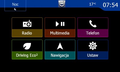

Pozwoliłem sobie na małą zmianę przycisku. Teraz u mnie jest jako logo Dacia.
Mała zmiana przycisku.
Plik ściągnięto 28 raz(y) 66,21 KB

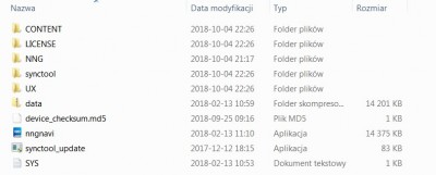

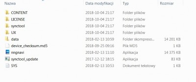

Proszę o pomoc.
Kopiowałem trochę nieudolnie pliki w MNE i chyba narobiłem bałaganu. Chodzi o folder CONTENT.
Mam go zarówno w Storage Card4 jak i w NNG. Czy tak powinno być? Czy niechcący go powieliłem?
Plik ściągnięto 21 raz(y) 40,87 KB
Plik ściągnięto 20 raz(y) 43,63 KB
