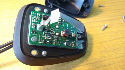

Czy antena z dustera 2 nr 282170936r jest anteną aktywna?
Pomógł: 117 razy
Posty: 3963
Wysłany: 2022-01-10, 11:03
keisyzrk napisał/a:
Według mojej wiedzy można tak domniemywać, ale 100% pewności nie dam. Wszystkie anteny jakie badałem, z taką stopką z nieruchomym batem zawierały płytkę wzmacniacza, bo do tego są przystosowane konstrukcyjnie i musi tam być jakaś płytka PCB- patrz zdjęcie poniżej.
Jednak 100% pewności obecności wzmacniacza, dają tylko anteny z dwoma kablami (FM+DAB) lub trzema (FM+DAB+GPS).
