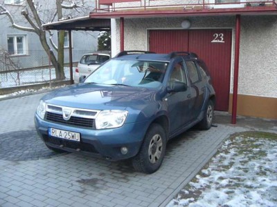

11 lat, przegląd rejestracyjny bez uwag. Oby tak dalej!
Posty: 3545
Wysłany: 2021-12-11, 07:29
11 lat:

Umarł ZAP - niech żyje ZAP! Fabryczny akumulator wytrzymał prawie 7 lat, drugi - niecałe 4,5, do wczoraj. A to już trzeci:
Jeszcze w sobotę wymieniłem żaróweczki pozycyjne przednie.

Wysłany: 2022-12-10, 16:56
Mija 12 lat. Przegląd w SKP bez uwag. Koła zimowe założone jakiś miesiąc temu, tuż przed pierwszym śniegiem.
