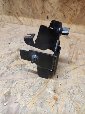

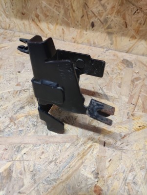

Witam mam pytanie odnośnie wymiany filtra fazy ciekłej dustera 1.6 rocznik 2019 fabryczna instalacja jak się dostać do filtra przy reduktorze z góry widzę że utrudnione po wyjęciu filtra powietrza

jacek2407 napisał/a:
Z góry sprawa utrudniona... Trzeba by dać dobrego "nura" by tam sięgnąć. Od strony lewego koła dostęp masz bezproblemowy.

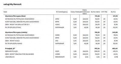

Wysłany: 2023-04-26, 21:47   Wymiana Filtrów w ASO
w ASO Renault Kalisz poprosiłem o ofertę na wymianę filtrów gazu fazy ciekłej i lotnej w Clio V 2021r.
ASO twierdzi, że do wymiany filtrów musi zdementować akumulator oraz koło przednie od strony kierowcy.
Po otwarciu Maski jeden z filtrów jest widoczny gołym okiem , łatwy dostęp.
Drugiego filtru nie udało mi się zlokalizować.
Czy jest sens wymieniać filtry w ASO? Cennik zaporowy .
Chyba już lepiej u jakiegoś gazownika który ma pojęcie.

Wysłany: 2023-04-27, 06:10
Stawka 260 netto nie jest aż tak zła.
Zdunek Gdynia ma 330 netto za godzinę.
Ja bym kupił filtry (ceny w mojej ocenie nie są straszne - do 1.6 SCe filt gazu fazy ciekłej kosztuje OE w okolicach 150zł) i z całą resztą pojechał do innego warsztatu.

szycha83 napisał/a:
Tak wiem , tylko jak odkręcić tę blachę która osłania filtr fazy ciekłej? Od strony nadkola jest jedna śruba , ale chyba jest druga z drugiej strony.

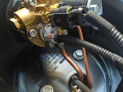

Czy zawór na butli ma wskazówkę obrazującą napełnienie butli czy nic nie ma a jedynym wskaźnikiem jest dodatkowy wyświetlacz lub wskaźnik na ekranie?. Pytam bo w obecnym aucie miałem wymianę butli i zaworu to wg serwisu nie ma już zaworów z wskazówką. Albo kłamali i zamontowali co im pasowało. Gdyby była wskazówka na zaworze to można by porównać wskazanie z rzeczywistym napełnieniem.

dss3e napisał/a:
U mnie to wygląda tak fabrycznie. Jest podziałka i prawdopodobnie wskaźnik poziomu. W środku tego wskaźnika jest jakiś układ scalony. Co to? Może jednak jest możliwa kalibracja programowa?
Edit: to jest prawdopodobnie wskaźnik: LR616506000-D27 i jest z wyglądu taki jak ten produkt
Jeśli tak to wyraźnie jest napisane, że można go kalibrować i ustawić wskazania programowo.
W ASO zdecydowanie zaprzeczali... Ktoś to może potwierdzić?
Plik ściągnięto 43 raz(y) 223,68 KB
Ostatnio zmieniony przez sobol1976 2023-05-10, 17:37, w całości zmieniany 3 razy
Posty: 1828
Wysłany: 2023-05-10, 21:07
jego sie kalibruje tymi 2 torxami. Tankujesz full luzujesz 2 małe śrubki i wzroko ustawiasz wskazówkę żeby była na maxi od razu schodziła.
szycha83 napisał/a:
Pozdrawiam Jacek
Na zdjęciu przedstawiłem Tobie osłonę z mojego Dustera. Masz rację jedną odkręca się od dołu, drugą od góry. Po czym trzeba lekko odchylić reduktor żeby ją wysunąć.
Plik ściągnięto 11 raz(y) 225,2 KB
Plik ściągnięto 16 raz(y) 223,52 KB
