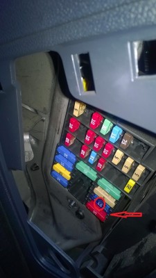

Nie nie to jest bezpiecznik który w przypadku radia odpowiada za to, że radio się wyłącza i włącza po przekręceniu kluczyka. Zrób jak pisałem ...sprawdź czy działa Ci gniazdo zapalniczki. Obstawiam, że nie działa. Potem zlokalizuj właściwy bezpiecznik, wymień i powinno wszystko już dobrze działać. :-)
EDIT
http://www.daciaklub.pl/f...pic.php?p=71694
I padł Ci zapewne bezpiecznik F38.
EDIT2:
Sprawdź ten bezpiecznik:
Plik ściągnięto 232 raz(y) 161,98 KB
Ostatnio zmieniony przez McRap 2014-12-22, 12:09, w całości zmieniany 2 razy

Wysłany: 2014-12-22, 12:06
McRap napisał/a:
Jak tylko znajdę się w pobliżu mojej DD, to sprawdzę:) Dziekuję
Istotnie to był ten bezpiecznik. Dziękuję za pomoc.
Ostatnio zmieniony przez rakso70 2014-12-22, 19:17, w całości zmieniany 1 raz
