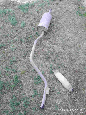

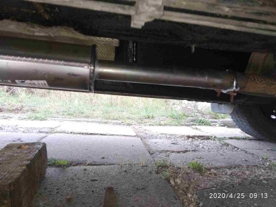

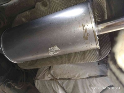

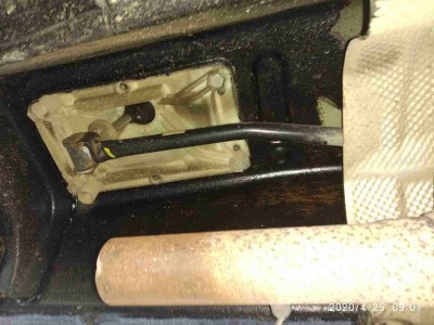

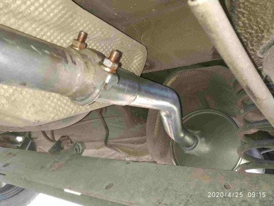

Robota zrobiona 👍. Przy demontażu tłumików okazało się, że miałem brak połączenia tłumika środkowego z rurą wydechową do tłumika końcowego 😱. Niestety moje ucho nic wcześniej nie zidentyfikowało, że coś jest źle. Przy wyciąganiu końcowego tłumika, środkowy siłą grawitacji spadł na ziemię. W związku z tym słuszną decyzję podjąłem kupując nowy wydech, spawanie w tym momencie jest trochę bez sensu.
Nowe tłumiki założone, jazda samochodem do domu i odniosłem wrażenie że jadę nowym autem. Silnik pracuje jak by ciszej i równiej, spalanie delikatnie spadło bo jazda poza miejska to 5,9L a mieszana (bez korków) 6,4L.
received_726600934751964_compress7.jpg Stare oryginalne tłumiki
Plik ściągnięto 10 raz(y) 105,35 KB
IMG_20200425_090140_compress44.jpg Przycięta rura z katalizatora
