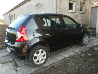

Kupując w 2017 roku nową Lodgy usiadłem do stojącej w salonie Sandero i pierwsza myśl, że jest to całkiem wygodne auto. Jako że Lodgy zastąpiła wysłużonego poloneza, który został rodzinnym "dupowozem" do pracy, podjąłem decyzję żeby zamiast poloneza wziąć Sandero.
Od pomysłu do realizacji droga daleka a po drodze spodobała mi się Corsa IV generacji, jednak mimo wszystko nie polubiliśmy się i trzeba było się rozstać. W końcu trafiło się, kolega z pracy zmieniał samochód i miał piękną czarną Sanderkę w wersji BlackLine. Pojechałem, obejrzałem i powiedziałem że biorę. Od 28 Lutego jestem jej właścicielem na co wskazuje ostatnia litera na tablicy rejestracyjnej :lol:
Samochód wyprodukowany w 2010 roku, napędzany silnikiem K7J A7 1390 cm3, wyposażenie standardowe dla wersji BlackLine.
Na chwilę obecną w pełni sprawny technicznie więc poza kosmetyką (mycie i polerowanie) oraz odkurzenie wnętrza nie wymaga pilnych prac. Na tę chwilę wymieniłem jedynie radioodtwarzacz na Pioneera z USB który pełni funkcję zestawu głośnomówiącego do telefonu. Radio sprawdziło się w polonezie to a w Sanderce słyszę że nawet lepiej brzmi.
Plik ściągnięto 26 raz(y) 83,24 KB
Plik ściągnięto 21 raz(y) 92,14 KB
Plik ściągnięto 57 raz(y) 97 KB
