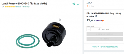

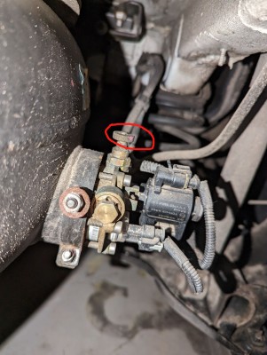

tydzien temu zmienialem filtry. Zamieszczone informacje bardzo sie przydaly wiec dorzuce cos od siebie. Zalaczam zdjecie zaworu, u mnie trzeba go bylo rozruszac kombinerkami, potem dokrecilem recznie. Gaz sie wypalal dlugo, parenascie minut.
Do tego filtr nazywany "Filtr LANDI-RENZO LI10 Fazy ciekłej oryginał LR" ten w dwoma zielonymi uszczelkami i w obudownie serwisowej nie pasuje do Dustera 1.0 LPG z 2020 roku. Filtr jest za gruby. Ta wieksza uszczelka pasuje.
