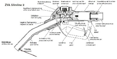

Sprawa odbicia przy tankowaniu zależy od dwóch czynników:
1. Diesel się więcej pieni przy tankowaniu od benzyny (a zależy to także od kształtu wlewu paliwa), także tankowanie na dwa, trzy odbicia aby zatankować do pełna diesla ma sens.
Przy benzynie nie ma takiej potrzeby, wystarczy tankowanie do pierwszego odbicia.
2. Brak odbicia lub za późne odbicie i wylanie paliwa to ewidentne uszkodzenie pistoletu nalewczego. W dolnej części wylewki pistoletu jest mały otworek (tak jak by dodatkowa rurka która idzie wewnątrz wylewki. Wewnątrz pistoletu jest zawór który zwalnia spust pistoletu i go zamyka na zasadzie podciśnienia, prosto mówiąc zatkanie tego małego otworu przez podnoszące się lustro wlewanego paliwa zatyka ten otworek i powoduje odbicie spustu pistoletu. Ten otworek jest często "zaklepany" lub zatkany, a to wina tankujacych którzy mają problem z trafieniem do kabury i obijają dystrybutor lub co też zaobserwowałem, otwieranie klapy wlewu paliwa zamist ręką - pistoletem.
A więc przed tankowaniem warto spojrzeć czy otworek nie jest zaklepany lub zatkany, unikniemy przelania lub ochlapania się paliwem.

Dusterjack napisał/a:
Świetnie, że zamieściłeś rysunek poglądowy. W najbliższym czasie podjadę pod ten sam dystrybutor i go "sprawdzę" :-P
