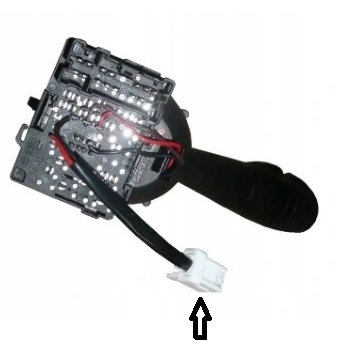

Wysłany: 2023-01-16, 16:53   Przełącznik zespolony - manetka świateł Dacia Lodgy
Cześć
Padła mi manetka od świateł, niemiły przypadek podczas jazdy w nocy
na budziku już 97tys. km zatem sądząc po opisach innych użytkowników wytrzymała bardzo długo (aż 4 lata)
Podczas poszukiwań części było trochę problemów, nr części oryginalnej to 255671453R jednak wszystkie dostępne w sprzedaży były używane, zadzwoniłem do serwisu w sprawie zamówienia i okazało się, że tej części nowej nie ma nawet we Francji.
Na szczęście okazało się, że taka sama manetka kryje się pod innym nr 255405005R (potwierdzone w serwisie Dacia) a te były stosowane także w Capturach i Clio, ku mej uciesze są dostępne również jako nowe zamienniki.
Nie wiem czy ktoś tu kiedyś zajrzy, jednak jak już tak się stanie mam nadzieję, że ten wpis mu pomoże.

Czy ktoś wie od czego są te dwa kabelki zakończone konektorem?
Wersja 255405005R
Plik ściągnięto 5986 raz(y) 88,04 KB
Posty: 3541
Wysłany: 2023-01-16, 19:49
Masa też może być wspólna dla całego przodu. A w starych wersjach nie ma kontrolki pozycyjnych, kontrolką jest podświetlenie zegarów.
