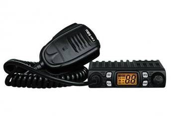

Ja mam zamontowane koło prawej nogi na tunelu środkowym najmniejsze CB radio na rynku, gruszka wisi tuż obok. Miejsca jest wystarczająco dużo, a zasilanie z gniazda zapalniczki - zero zakłóceń. :-)
CB radio nazywa się CRT One, a zdjęcie poniżej.
