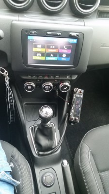

ja mam radio zamontowane na tunelu obok pasażera - w DD I też tam miałem - z racji, że to duże radyjko Yosan Turbo to raczej nie da się go gdzieś upchać - dla mnie to optymalne rozwiązanie - zmiana kanałów i ASQ jest w gruszce więc z obsługą nie ma problemu - wyświetlacz widoczny - jeśli chodzi o fotel pasażera to faktycznie aby całkiem go dosunąć trzeba zdemontować radio co zajmuje minutę - a pozatym jeszcze nie miałem takiej potrzeby
tak to wygląda

kisu napisał/a:
Nie popękał Tobie ten plastik?
Tego się obawiałem, ale jak daje radę to chyba zamontuję tak samo jak Ty masz.

askr_poz napisał/a:
plastik jest cały - nic nie popękało - zrobiłem 2 małe otwory wirtłem małej średnicy - a następnie dwa krótkie wkręty z dużym gwintem (chyba od jakiś mebli miałem te wkręty - mają głęboki gwint)

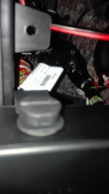

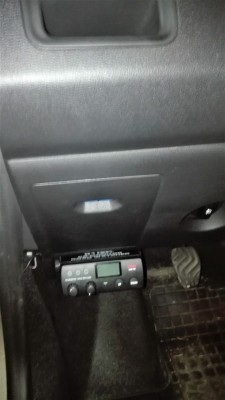

Duster 2 montaż cb bez wiercenia z lewej strony obok dźwigni otwierania klapy silnika, gotowe uchwyty tylko dokręcić :-) Radyjko dobrze widać z miejsca kierowcy.

Ja mam malutkie CB podobnie jak kisu , ale z lewej strony. Nie zawadza, patrzeć też nie trzeba, bo sterowanie jest z gruszki. Greg1367 wydaje się, że to miejsce po lewej może narazić nogę na kontuzję. po to fabryka nic tam nie umieszcza. Ale to twoja noga.

Faktycznie są tam uchwyty. :shock:
greg1367 - a gdzie podziałeś swoją hmm.... gruchę? :mrgreen:

Własnie do czego one są ? A może przewidziane do montażu cb radia :?:

Na takie właśnie wyglądają.
