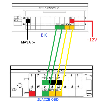

Wpadły mi w ręce dwa BIC i chciałem sprawdzić w moim DUSTER 2017 wlutowałem się w wiązkę OBD zgodnie ze schematem , ale niestety nie widzi BIC z nr. 280380655R--A ,28344JY00A--- zwarłem pin 3,2 BIC , jakie powinno być połączenie BIC-OBD żeby przeprogramować BIC na skrypt 14 ?

Połączenie zgodne z tym schematem. BIC jest widoczny zawsze, niezależnie od tego jaki ma skrypt, nawet bez zwierania pinów 2 i 3.
Najważniejsze, żeby Twój interfejs był podłączony do pinów 12 i 13 gniazda OBD2, większość interfejsów nie korzysta z tych pinów tylko z 6 i 14 i trzeba wtedy krosować połączenia.

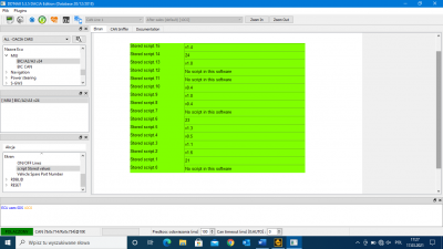

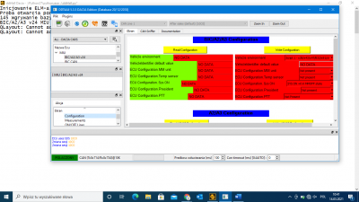

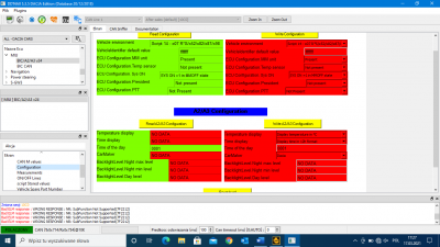

Po połączeniu mam taki odczyt i nie mogę zapisać skryptu 14 , może ktoś coś podpowie ?
Plik ściągnięto 120 raz(y) 126,89 KB
Pomógł: 117 razy
Posty: 3960
Wysłany: 2021-03-14, 10:10
RobertK napisał/a:
Dziękuje za informacje , masz może schemat jak ma to wyglądać, po połączeniu ma się wyświetlić w MIU , BIC 280380655R--A bo wyświetla się BICA2/A3 V24 , BICx07 S*Sv12 , BICA2A3 08V12 czy tak to powinno wyglądać , jeszcze raz proszę o schemat połączenia.
Jaki chcesz schemat? W tym wątku znajdziesz wszystko, co potrzebne. Ekran programu również. Żeby zobaczyć jakie skrypty są zapisane w danym module BIC, trzeba wejść w odpowiednią zakładkę:
Na tym ekranie widać, że BIC nie umożliwia włączenie skryptu 14, bo ma w pamięci tylko skrypty do numeru 8.
Ostatnio zmieniony przez Dymek 2021-03-14, 10:16, w całości zmieniany 2 razy

Jeżeli masz wygląd taki jak wystawiłeś na screenie, to znaczy że nie masz łączności z BICem. Lewa strona "Read configuration" musi być na zielono i muszą w niej być dane. Czerwona i NO DATA oznacza brak odczytu.

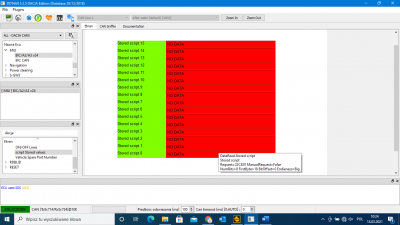

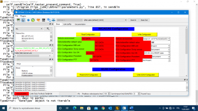

Mam takie odczyty , masz rację.
Plik ściągnięto 41 raz(y) 97,22 KB
Plik ściągnięto 52 raz(y) 104,75 KB
Pomógł: 117 razy
Posty: 3960
Wysłany: 2021-03-14, 12:05
Do sprawdzenia poprawność połączeń samego BICa lub połączeń Twojego interfejsu do OBD.

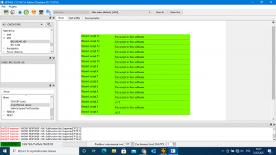

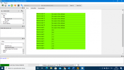

Udało mi się zrobić na szybko przejściówkę i czyta BIC niestety nr. 280380655R--A ,28344JY00A--- posiadają takie odczyty , brak 14 coś można z tym zrobić czy szukać dalej ?
Plik ściągnięto 66 raz(y) 105,91 KB
Plik ściągnięto 50 raz(y) 94,68 KB
Pomógł: 117 razy
Posty: 3960
Wysłany: 2021-03-14, 15:34
Podobno da się wgrać inny firmware sprzętem serwisowym- temat nie jest tutaj nigdzie szczegółowo opisany. Ja w tej sytuacji szukałbym innego BICa. Żeby było na pewniaka- data na naklejce BIC musi być od 2016 roku- wg moich ustaleń dopiero takie wersję mają do wyboru skrypt 14.
Ostatnio zmieniony przez Dymek 2021-03-14, 15:35, w całości zmieniany 1 raz
