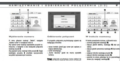

Czy komuś udało się uruchomić wyświetlanie zdjęcia osoby dzwoniącej ?
A wiesz, to ciekawy byłby temat. Jeszcze nie słyszałem ani nie widziałem , czy to możliwe, warto by coś popróbować. Miejsce na zdjęcie jest. Mnie nie wyświetlało.
