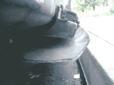

No to jeszcze zdjęcie wewn. struktury osłon bocznych.
Jak widać, nie jest to element aerodynamiczny czy festyniarsko-odpustowy a również ustój energochłonny. Na zewnątrz widać osłonę aerodynamiczną,w formie rury cienkościennej składanej na zatrzaski (w terenie: jak zaczyna trzeszczeć to pierwsze ostrzeżenie) w środku belka o strukturze: z wierzchu chrupiący w środku miękki, przykręcona do progu od boku i spodu (patrz środek zdjęcia, po lewej: widać "osieroconą" śrubę i podkładkę)
Ot, taki to bąbel przeciwtorpedowy ;-)
A propos aerodynamiki: wracając z RST wjechałem sobie na odcinek S-19 + Autostradowej Obwodnicy Rzeszowa-Wschód :lol: (tzw. highway to hell ;-) ) i zauważyłem, przy ok. 120-130 km/h gwałtowny wzrost hałasu po stronie prawej i lekkie, acz wyraźnie ściąganie w prawo (asymetria oporu i siły nośnej)
Struktura wewnętrzna osłon bocznych.

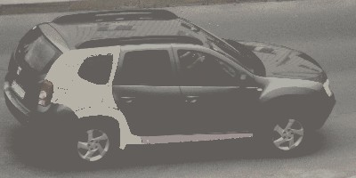

Dziękuję za radę! Nie przyspieszam. Wg serwisu zajmie im to ok. tygodnia, w miejsce DD będzie w tym czasie najprawdopodobniej ix35 :shock: (no, zobaczymy...) natomiast po oględzinach,wg ASO oraz w opinii rzeczoznawcy przysłanego przez f-mę ubezpieczeniową do wymiany ma pójść to co zaznaczono na różowo na załączonej rycinie. O żadnym "klepaniu/szpachlowaniu" mowy nie było. Drzwi z prawej strony do malowania. Odtworzenie powłoki galwanicznej (obojętnie-co-to-nie-znaczy)o której pisał Krtek też wchodzi w grę.
Plik ściągnięto 385 raz(y) 218,07 KB
Ostatnio zmieniony przez piotrres 2012-11-03, 12:28, w całości zmieniany 3 razy

Czyli, ta naprawa będzie w stylu tej, którą zamieszczam poniżej. A przynajmniej z początkowej fazy tegoż filmu.
Na szczęście, rany nie są aż tak dotkliwe jakie odniósł ten Golf Mk. V po dziadku w Royal Higlanders ;-) Toteż ingerencja nie będzie tak radykalna jak na załączonym filmiku.
Trochę przykro, że będę miał nówkę, prawie nieśmiganą. :-?
Ale cóż, rzeczy wchodzą z sobą w relacje i to wyznacza tzw. strzałkę czasu... :-?
