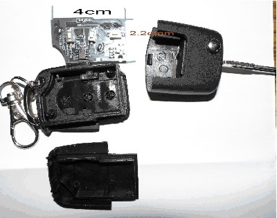

Dokładnie golasy są rozwojowe :mrgreen: trochę precyzyjnego piłowania,przeszczep transpondera i nowy kluczyk żyje :lol:
Logo Renault na kluczyku 8-) bo Dacii brak :-(
środek pilota

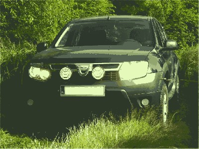

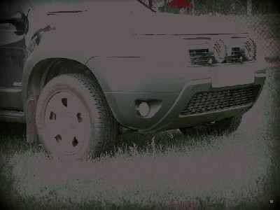

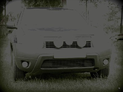

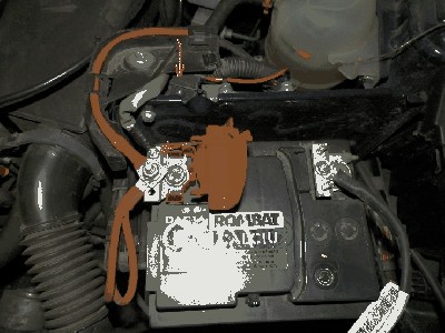

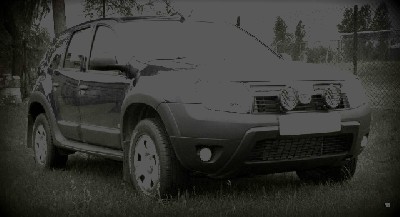

Wysłany: 2013-06-29, 17:22   Drakula dostał lampy dalekosiężne
Wesemy dalekosiężne.Przykręcone są bezpośrednio do zderzaka,dodatkowo od spodu podkładki aluminiowe,otwór wykonany przez plastikową kratkę i zderzak,zamocowanie bardzo stabilne,lampy są plastikowe przez to lekkie,podłączone przez przekaźnik zabezpieczone bezpiecznikiem 15a,świecą się razem z drogowymi.Świetne lampy za mała kasę(homologowane),oświetlenie drogi nocą rewelacyjne.Montaż bardzo prosty,niema potrzeby odkręcania zderzaka,wypina się tylko kołki plastikowe górne które trzymają chłodnice,odchyla się ją i można wsadzić dłoń .
Plik ściągnięto 197 raz(y) 68,1 KB
schemat
Plik ściągnięto 195 raz(y) 47,82 KB
kołeczki do wyciągnięcia aby odchylić chodnicę, celem dokręcenia nakrętek mocujących lampy
Plik ściągnięto 232 raz(y) 181,15 KB
podłączenie impulsu +86 bezpośrednio z lampy(światła drogowe) zielony przewód
Plik ściągnięto 264 raz(y) 157,46 KB
przekaźnik
Plik ściągnięto 238 raz(y) 187,87 KB
podłączenie przekaźnika lamp +30 do akumulatora i umiejscowienie bezpiecznika
Plik ściągnięto 254 raz(y) 170,92 KB
Plik ściągnięto 669 raz(y) 83,67 KB
Plik ściągnięto 455 raz(y) 89,9 KB
Plik ściągnięto 425 raz(y) 61,04 KB
Plik ściągnięto 474 raz(y) 70,23 KB

Greg mam pytanie. Montowałeś światła do jazdy dziennej w ASO czy sam się bawiłeś? Ile to ciebie kosztowało? Ja mam wersję Ambiance i też muszę wycinać dziury na światła w błotniku. Teraz zastanawiam się jak to najlepiej załatwić, żeby było niedrogo ;-)

Pięknie zrobiona. Właśnie negocuję halogeny wesem HOS2. Mam nadzieję je kupić i założyć z przyszłym tygodniu. Ładne napisy na oponach. Czym malowałeś i kiedy? czy trzeba odnawiać i co ile?

Ja zamawiam HOS2 - fi 180 - z postojem w środku.
fajnie że mają postojowe, tylko trochę ogromniaste;)jak przykręcisz to zamieść fotki.

Jak się halogeny spawają przy prędkościach autostradowych ?
stukają pukają odpadają ?

Karenzo napisał/a:
Nic się nie dzieje niepokojącego :)
