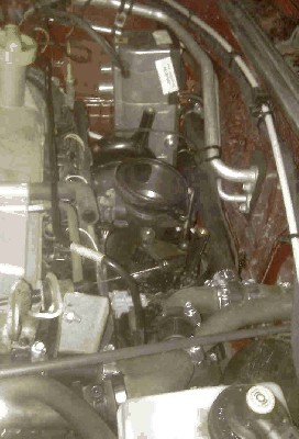

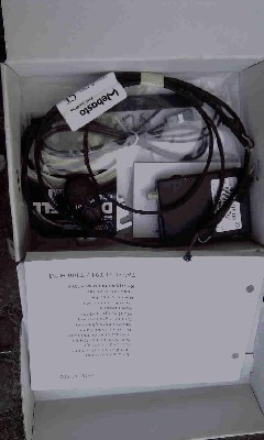

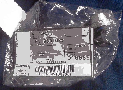

Dziś kolejny zestaw modyfikacji Logana. Dziś zgodnie z obietnicą montujemy ogrzewanie postojowe. Na pierwszym zdjęciu widać ogrzewanie pompkę paliwa, pompę wody, czerpak paliwa kostki do zrobienia instalacji. I kontowy króciec wodny, który będę wymieniał gdyż to ogrzewanie ma króćce proste, a są potrzebne 90*.
http://www.daciaklub.pl/u...owe/01_piec.jpg
Na zdjęciu nr 2 jest pokazany kawałek profilu regałowego, który posłużył mi do zrobienia uchwytu mocującego ogrzewanie.
http://www.daciaklub.pl/u...2_kontownik.jpg
Gotowy uchwyt na zdjęciu nr 3.
http://www.daciaklub.pl/u...e/03_uchwyt.jpg
Zdjęcie nr 4 przedstawia kable elektryczne do zasilania pompki paliwa i specjalny przewód poliamidowy podający paliwo do pieca. Jak widać przypiąłem je trytkami do istniejących przewodów paliwowych.
http://www.daciaklub.pl/u...pod%20autem.jpg
Na kolejnym zdjęciu widać specjalny przyrząd do wykręcania pompy paliwa, którą trzeba wykręcić by zamontować czerpak paliwa. Widać też przewód paliwowy ten czarny i elektryczny koloru białego.
http://www.daciaklub.pl/u...y%20kluczyk.jpg
Zdjęcie nr 6 to pompa paliwa i czerpak paliwa gotowy do montażu.
http://www.daciaklub.pl/u...0na%20stole.jpg
Kolejne zdjęcie to już zamontowany czerpak.
http://www.daciaklub.pl/u...0zamocowany.jpg
Na 8 zdjęciu zamontowana pompa paliwa samochodu i ogrzewania, oraz podłączone przewody paliwowy i elektryczne do pompy ogrzewania postojowego.
http://www.daciaklub.pl/u...0ogrzewania.jpg
Zdjęcie 9 przedstawia puszkę bezpieczników w komorze silnika, w której widać dwa wolne i nie obsadzone miejsca na bezpieczniki.
http://www.daciaklub.pl/u...e%20miejsce.jpg

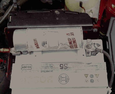

Na akumulatorze leżą piny do zaciśnięcia i zaciśnięte oczko masy, które podłączyłem w miejsce do tego przeznaczone widoczne na zdjęciu nr 11.
http://www.daciaklub.pl/u...enie%20masy.jpg
Zaciśnięty pin, który włożyłem do wolnego gniazda jest na zdjęciu 10.
http://www.daciaklub.pl/u...%eaty%20pin.jpg

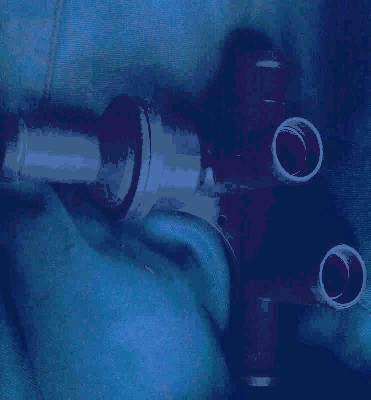

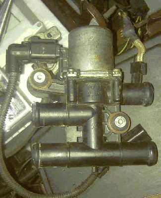

Ogrzewanie po nagrzaniu płynu do 40 stopni uruchamia dmuchawę pojazdu celem rozprowadzenia ciepła po kabinie. Podłączenie to wykonałem w prostszy sposób niż zaleca firma Ebersprecher wykorzystując do tego fabryczny przekaźnik samochodu, który służy tylko na potrzeby dmuchawy wykorzystują prosty układ diodowy widoczny na zdjęciu 12.
http://www.daciaklub.pl/u...%20dmuchawy.jpg
Dzięki temu nie ma niebezpieczeństwa, że prąd popłynie nie tam gdzie trzeba. W tej samej skrzynce odnalazłem biały przewód D+, do którego dolutowałem kabelek służąc mi przez czujnik temperatury +5-10 stopni do włączenia dogrzewacza.
http://www.daciaklub.pl/u...ew%f3d%20D+.jpg
Czujnik tez zwyczajowo jest umieszczony gdzieś pod zderzakiem i służy do tego, że poniżej temperatury +5 stopni uruchamia ogrzewanie celem szybszego osiągnięcia właściwej temperatur pracy płynu. Ja natomiast umieszczę go na przewodzi idącym do chłodnicy, dzięki czemu po nagrzaniu się komory silnika zostanie układ rozłączony. Do uruchomiania ogrzewani służy mi zestaw Telstart T91 z pilotem, który ma zasięg do 1000m i potwierdzenie odebrania sygnału przez odbiornik. Podczas pracy urządzenia, co dwie sekundy miga kontrolka potwierdzająca jego działanie, więc wiadomo, że po przyjściu do autka będzie ciepło. Pilot ten ma też możliwość nastawy czasu grzania od 10 do 120 minut.
http://www.daciaklub.pl/u...start%20T91.jpg

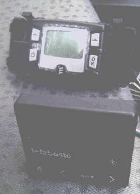

Sam moduł odbiornika można rozbudować o czujnik temperatury i po zmianie pilota, na T100 czyli z wyświetlaczem można mieć odczyt temperatury we wnętrzu samochodu. Zawartość pudełka widać na następnym zdjęciu.
Sam moduł umieściłem obok skrzynki z bezpiecznikami natomiast antenę przykleiłem do szyby nad lusterkiem, co obrazuje zdjęcie nr 16. Na zdjęciu 17 widać nowy akumulator, Gdyż stary jeszcze oryginalny pracy z ogrzewaniem by nie wytrzymał. Samo ogrzewanie pobiera niewiele prądu, ale żeby rozprowadzić ciepło po samochodzie trzeba włączyć dmuchawę pojazdu, które pożera sporo prądu i tu niestety jest potrzebna pojemność. Akumulator porządny Bosch najwyższej serii S5 z dodatkiem srebra o pojemności 77Ah. Troskę taniej był serii S4 o pojemności 80Ah. Ale wolę lepszy, Klemy zabezpieczone wazeliną techniczną widoczną przy akumulatorze. Na dalszym planie widać na zbiorniku wyrównawczym przełącznik do konfiguracji pracy ogrzewania. Przełącznik jest 3 pozycyjny i realizuje następujące funkcję. Dogrzewacz, czyli w temperaturze poniżej 5-10 C ( zależnie od tolerancji czujnika ) piec zostanie uruchomiony po uruchomieniu auta. Na zdjęciu nr 18 pokazałem ten czujnik jeszcze nie zamontowany, ale to kwestia dni jak będzie. Z pilota oczywiście też w tej pozycji można go uruchomić. W kolejnej pozycji dogrzewacz jest wyłączony. A w trzeciej ogrzewanie jest wyłączanie i uruchomiany jest tryb wentylacji. Czyli latem zamiast ogrzewania zostanie uruchomiona tylko dmuchawa pojazdu celem jego przewietrzenia przed odjazdem. Obok przełącznika widać wtyczkę serwisową służącą do podpięcia interfejsu diagnostycznego ogrzewania. Początkowo miałem zamiar zastosować zawór COMBO widoczny na zdjęciu nr, 19 który powoduje tylko grzanie kabiny natomiast po rozruchu silnika ciepła woda dostaje się też do silnika, ale postanowiłem to zrealizować na zaworze, który widać na zdjęciu nr 20. Zawór jest podłączony, ale jeszcze nie ma do niego doprowadzonej elektryki, ale będzie miał dwa programy sterowane pilotem i jeden dodatkowy z kabiny. Standartowo będzie to działać tak, że podgrzeją płyn w całym obiegu do 40 stopni ( mierzone wewnątrz agregatu grzewczego) a po osiągnięciu tej temperatury nastąpi włączenie wentylatora dmuchy celem rozprowadzenia ciepła po wnętrzu samochodu. W tym momęcie elektro zawór zamknie obieg, że tylko będzie nagrzewana kabina. Po osiągnięci temperatury płynu około 75stopni nastąpi przełączenie zaworu i będzie też dogrzewany silnik. Ten czujni będzie już bimetaliczny i znajdzie się na przewodzie do nagrzewnicy. Ewentualnie po nastawieniu na pilocie trybu wentylacji będzie grzana tylko kabina. Elektro zawór został zamontowany do ucha wyciągowego silnika w miejscu pokazanym na zdjęciu 21. Cała i gotowa „hydraulika” pokazana na zdjęciach 22 i 23. Być może zamontuje jeszcze zegary sterujące pokazane na zdjęciu 24. Ten od webasta jest prosty nastawiasz godzinę startu a po 30 minutach się wyłącza, bo ma zielony kolor podświetlenia. Ten powyżej jest bardziej rozbudowany programujesz go na cały tydzień podając godzinę odjazdu a on na podstawie temperatury i zaprogramowanej wielkości auta podejmuję decyzję, o której godzinie uruchomić piec tak, aby o wymaganym czasie osiągnąć zaprogramowaną temperaturę wnętrza. Jak czas mi jeszcze pozwoli to zainstaluje do tego tłumi, bo urządzenie jest dość głośne bez niego, chociaż dzięki temu wiem, że pracuje.
Tak wie panowie i panie tej zimy szyby już nie będą skrobane a cztery litery nie zmarzną.

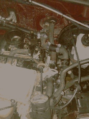

Nie ma zdjec z opisu od 1 do 14.
kali napisał/a:
Przecież po przełączeniu grzania na silnik temp. płynu momentalnie spadnie i układ zgodnie z założeniem przełączy na grzanie tylko kabiny.
I tak w kolko Macieju do wyrównania temp. w silniku i kabinie do 75C?
To chyba nie ma sensu?
Ostatnio zmieniony przez Marek1603 2013-11-20, 18:39, w całości zmieniany 4 razy

Tak wiem, że brakuje fotek, ale nie daje się reszta dostawić pomoc zaoferował mi już kolega LAISAR. więc fotki niedługo sie pojawią.
Co do temperatury to nie masz racji, bo czujnik bimetaliczny, jaki tam zastosuje ma histerezę około 5 stopni i to wystarczy, bo w samym silniku jest tylko 0,8 l płyny natomiast przewody i nagrzewnica to ponad 2,5l? Pozostała cześć jest w chłodnicy, której nie ogrzewam. Po uruchomieniu silnika i tak jest przełączany na pełny obieg, więc też nie widzę problemu.
Nawet jak by było jak piszesz to, co obieg się zamknie i zachwalę otworzy z powodu następującej saturacji przełączanie będzie następowało coraz szybciej. A Logan to nie jest mój pierwszy samochód, w którym montuję to udogodnienie.
Fotki dodane można oglądać.
