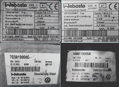

Ja również jestem zainteresowany zamontowaniem piecyka firmy Webasto lub Eberspacher. Wszystko ładnie pięknie jak się dysponuje odpowiednią gotówką około 5-6 tyś, jedzie się do punktu, który ma podpisaną umowę z Renault-em wykłada się kasę i mamy gwarancję zachowaną.
Sprawa się komplikuje jeśli byśmy chcieli jak większość Polaków zaoszczędzić maksymalnie. Minimalny koszt założenia Webasto (używki oczywiście i to skompletowanej i zamontowanej samemu) to około 1000 - 1200 zł. Składa się na to piecyk, pompa paliwa i wody, wiązka kabli oraz pilot ze sterownikiem. Oczywiście ten koszt może wzrosnąć jeśli kupimy tani piecyk około 200 zł, który jest niesprawdzony a okaże się zepsuty. Przy zakupie piecyka zwracamy uwagę na jego opis. Są dwa typy: dogrzewacz - Zuheizer oraz ogrzewanie postojowe - Standheizung. Waże aby był to Standheizung.
Zasadniczą róznicą pomiędzy dogrzewaczem a ogrzewaniem postojowym jest brak pompy obiegu wody w dogrzewaczu. Dogrzewacz pracuje przy włączonym silniku, więc nie potrzebuje dodatkowej pompy cyrkulacujnej. Dlatego też pompa obiegowa w dogrzewaczach nie wystepuje (w niektórych instalacjach na piecu w miejscu pompy obiegu wody może byc zainstalowany filtr powietrza).
Najprostszym sposobem identyfikacji typu pieca jest etykieta naklejona na korpusie pieca.
Dogrzewacze nie posiadają i nie potrafią wysterować pompą obiegową cieczy chłodzacej, dlatego też moc pobierana przez TTZ jest 26W (patrz etykieta) jest mniejsza niż moc 40W pobierana przez Piec Thermo Top C, który posiada pompę obiegową. Moc którą znajdziesz na atykietach może nieznacznie odbiegać od tych podanych powyżej. Jednak genaralnie, dogrzewacze pobieraja poniżej 30W a ogrzewania postojowe powyżej 40W.
Jednak identyfikacja pieca na podstawie etykiety nie jest pewna, zwłaszcza na rynku wtórnym i piecach oferowanych na popularnych serwisach aukcyjnych. Jest wielu nieuczciwych sprzedawców, składających piece z kilku, podmieniając uszkodzone sterowniki na łatwiej dostepne i mało przydatne wersje cyfrowe.
Jak wiadomo, na rynku wtórnym w ofercie znajdziecie piece ze sterowaniem cyfrowym i analogowym. Piece analogowe są bardziej użyteczne ze względu na prostotę i możliwość uruchomienia w każdym samochodzie, jak również na łodzi czy przyczepie kempingowej.
Niestety piece i sterowniki analogowe są żadsze i dużo droższe. Wielu sprzedawców umyślnie lub nie, wprowadza kupujacych w błąd, sprzedając piec sterowany cyfrowo jako analogowy.
Odróżnienie pieców z zewnatrz jest niemożliwe. Aby być pewnym należałoby piec zdiagnozować oprogramowaniem Webasto Thermo Test.
Reasumując mam ochotę wielka założyć webasto ale zrobię to chyba za 2 lata jak mi się gwarancja skończy.
