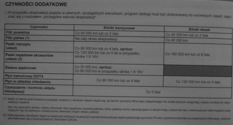

W dieslach wymiana paska akcesoriów przewidziana jest po takim samym czasie i przebiegu jak paska rozrządu: 160 tys. km lub 6 lat - w zależności, co wypadnie pierwsze.
Obowiązkowo wymienia się także rolkę napinacza.
I tak właśnie powinno postępować ASO.

W benzyniaku: owszem, co 4 lata albo 90 tys. km - 8v - lub 5 lat albo 120 tys. km - 16v.
W dieslu - tak jak napisałem wcześniej:
(OIDP były też później jakieś zmiany, ale wątkotwórca ma auto z 2007 r. i dla niego tabelka jest obowiązująca).
