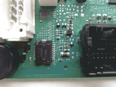

Posty: 3231
Wysłany: 2014-03-23, 11:35
Na tym zdjęciu nie widać epromu. Zrób zdjęcia tych 4 dużych scalaków, tak aby było widać oznaczenia, albo napisz oznaczenia tych 4 dużych scalaków. To wtedy ci powiem, który należy przelutować.

jacunio82
Silnik: 1.5 dci
Dołączył: 09 Mar 2014
Posty: 17
Skąd: śląsk
Wysłany: 2014-03-23, 16:15
pierwsze foto
1
Plik ściągnięto 551 raz(y) 81,81 KB

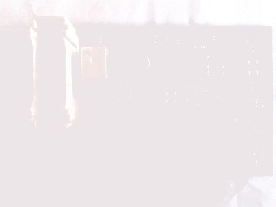

jacunio82
Silnik: 1.5 dci
Posty: 17
Skąd: śląsk
Wysłany: 2014-03-23, 16:16
drugie
2
Plik ściągnięto 578 raz(y) 74,96 KB

Posty: 3231
Wysłany: 2014-03-24, 18:47
To drugie zdjęcie jest nieczytelne.
