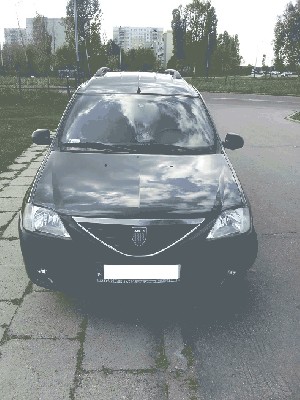

składak jak nic ;) po lifice jest przód
ale fotele i zagłówki sa ze starej wersji do 2008r od 2009 jeśli dobrze kojarze był lifting
masz zdjecie mojej mcv przed liftem
airbak został zapewne odpalony ;)
moim zdasniem jest to składak z 2 różnych modeli po i przed liftem
