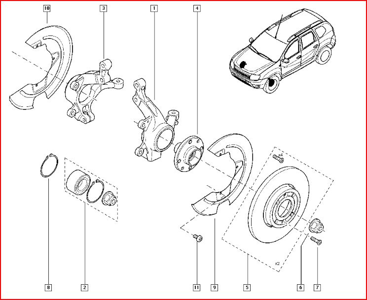

Panowie spokojnie, jakiś kamyk wam wszedł pomiędzy lamelkę opony i proporcjonalnie do prędkości auta stuka o asfalt.
Sprawdźcie sobie to - ja tak miałem już ze trzy razy - a cykanie bardzo donośne.
Ostatnio mi tak cykała wpita śruba w oponę, na szczęście nie przebiła opony i wystarczyło ją tylko wyjąc.
Ja jak tak mi cyka, to zatrzymuje się na parkingu i sprawdzam opony, następnie przesuwam auto o parę cm, aby sprawdzić pozostałą część opony.
Ale sprawdźcie ponownie jeszcze raz dokładnie opony pod względem kamieni i jakiś śrub czy gwoździ.
Co do tych punktów :
neurosis napisał/a:
- obluzowany odważnik wyważający koło
- blaszki w zaciskach hamulca ocierające o rant tarczy hamulcowej
Jeszcze za tarczą znajduje się taka osłona - na poniższym rysunku nr. 9 i 10, która to może być lekko wygięta i zawadza o tarcze - kiedyś już ktoś miał taki właśnie przypadek. Naprawa polega na ręcznym dogięciu tejże osłony.
Chociaż ja nadal obstawiam kamyk lub gwóźdź w oponie.

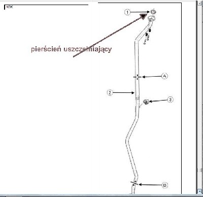

Słuchajcie, mam od pewnego czasu cykanie, piszczenie - tylko na jałowych ...
Przypomina trochę pasek klinowy, ale to nie on. Wchodziłem pod auto i sprawdzałem osłony izolacyjne czy o nią nie stuka i tą nad maglownicą - to tez nie ona.
Dzwoni coś z połączenia silnik / wydech . Gdy poruszę silnikiem lub odpowiednio wydechem, to cykanie / piszczenie zanika.
Cykanie nie zależy od obrotów silnika, obciążenia i powstaje tylko na wolnych obrotach , jak dodam gazu zanika.
Czy są uszczelki na połączeniu silnik / wydech które tu mogą skorodować i zesztywnieć ?

Dzięki za odzew , wreszcie zostałem zauważony . Jako jedyny kolega ratuje honor forum. Nikt nie ma nawet pomysłów co może powodować piszczenie spod wydechu. :-P
Zdjąłem pasek klinowy , uruchomiłem i nadal piszczało , jak kopnąłem w tłumik na końcu przestawało piszczeć. Wieszaki gumowe wydechu są OK i izolacje , w tym ta przy maglownicy też nie dzwonią . :roll:

Temat namierzony prawdopodobnie - pierścień uszczelniający układu wydechowego.
Muszę to zrobić bo piszczy gorzej niż pasek klinowy w starym polonezie. :lol:
Jutro zabieram się za uszczelnienie tego pastą od wydechów, bo chyba orginalna część droga w ASO z tego co na przykładach innych marek.
82 00 520 353 - nr OEM
Plik ściągnięto 68 raz(y) 28,57 KB
