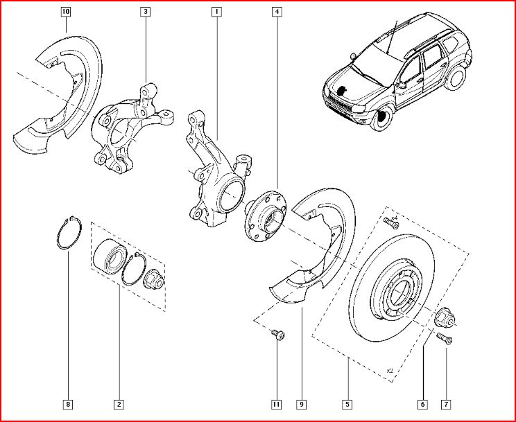

Wysłany: 2011-04-18, 21:01
Panowie spokojnie, jakiś kamyk wam wszedł pomiędzy lamelkę opony i proporcjonalnie do prędkości auta stuka o asfalt.
Sprawdźcie sobie to - ja tak miałem już ze trzy razy - a cykanie bardzo donośne.
Ostatnio mi tak cykała wpita śruba w oponę, na szczęście nie przebiła opony i wystarczyło ją tylko wyjąc.
Ja jak tak mi cyka, to zatrzymuje się na parkingu i sprawdzam opony, następnie przesuwam auto o parę cm, aby sprawdzić pozostałą część opony.
Ale sprawdźcie ponownie jeszcze raz dokładnie opony pod względem kamieni i jakiś śrub czy gwoździ.
Co do tych punktów :
neurosis napisał/a:
- obluzowany odważnik wyważający koło
- blaszki w zaciskach hamulca ocierające o rant tarczy hamulcowej
Jeszcze za tarczą znajduje się taka osłona - na poniższym rysunku nr. 9 i 10, która to może być lekko wygięta i zawadza o tarcze - kiedyś już ktoś miał taki właśnie przypadek. Naprawa polega na ręcznym dogięciu tejże osłony.
Chociaż ja nadal obstawiam kamyk lub gwóźdź w oponie.
