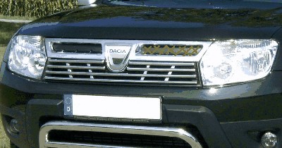

Niestety w dusterze nie będzie tak łatwo (tam wstawiłem tylko kawałek rury w grill i zasłoniłem siatką ) .Przeszkodą będzie dużo większy silnik w dustrze oraz brak wolnego miejsca w grilu który jest oczywistym miejscem poboru powietrza .
Następne miejsca to dziura w zderzaku która odpada od razu oraz otwory po światłach przeciwmgielnych których nie chce się pozbywać .We wlocie byłą by droba siatka która wstępnie chroniła by przed kamieniami i owadami . Rura do puszki z filtrem był by na spodzie ponacinany aby woda swobodnie mogą wylać się z dolotu a i tak siatka blokuje 90 % wody na wstępie . Takie rozwiązanie już testowałem i działa .

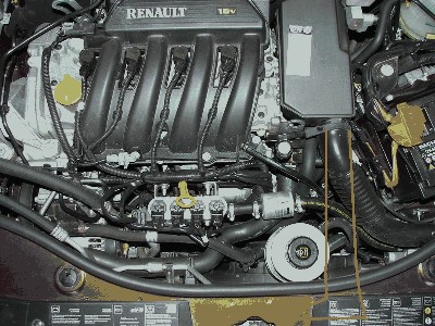

Chyba wymyśliłem w gdzie znaleźć ujecie zimnego powietrza .
Problem polega na tym że nie wiem z czego zrobić zbierak (lejek ) powietrza który musi być zaraz za siatką w grillu .Idealnie by było jak by oba otwory zbierały powietrza ale raczej nic nie dobierzemy co by pasowało . Oryginalna rura od puszki z filtrem można spokojnie wygiąć więc by pasował zostaje tylko kwestia zbieracza (lejka ) .
W google grafika można obejrzeć różne rozwiązania .
Czarny plastik można bez problemu usunąć i zastąpić np czarną siatką .

Może jakaś ssawka od odkurzacza + kawałek rury + jakieś taśmy na montaż , przynajmniej do testów ;-) ?

"Lejek" w grillu... to rzeczywiście jakaś większa ssawka od odkurzacza lub rzeźba z materiałów dostępnych marketach budowlanych (z elementów systemów rynien lub układów odprowadzających deszczówkę, ewentualnie kanałów wentylacyjnych).

W tym wężu karbownym od dołu powinien być taki mały otworek.
A tak w ogóle to masz rację z umiejscowieniem tego wlotu powietrza. Działaj i nie patrz na tych co się śmieją. Podobny patent był przerabiany na forum i powiedzmy, że działa w pewnym zakresie obrotów na co jest nawet wykres z hamowni. Sterownikiem silnika się nie przejmuj. Przy takich modyfikacjach spokojnie sobie radzi.
