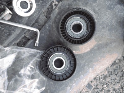

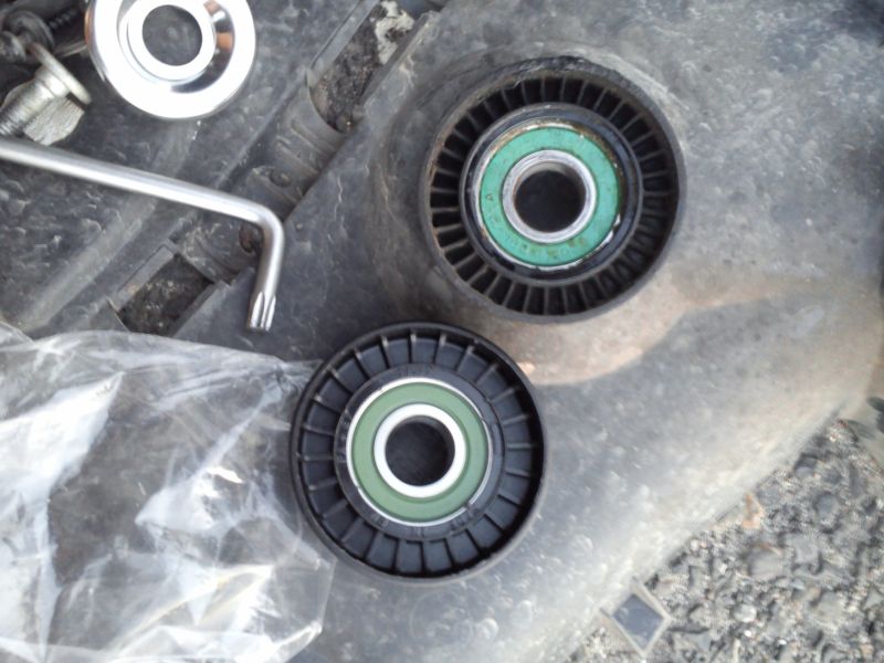

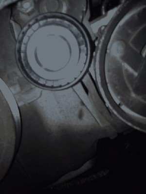

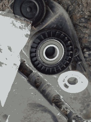

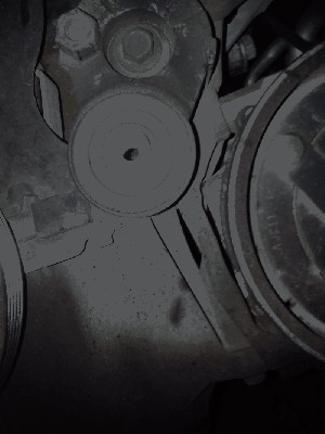

Przy okazji sprawdzania powodów piszczenia i zrzucania paska klinowego, miała miejszce wymiana rolki napinacza o której w poprzednim poście. Koszt jakiegoś zamiennika ok 40pln.
1. Zrzuczamy pasek klinowy, jak poprzednio
2. Torxem odkręcamy śrubę mocującą.
3. Skręcamy nową rolkę.
4. Nakładamy pasek.
Stara rolka , trochę świszczała jak się zakręciło ją w palcach, nowa ciężej się obracała ale bez szmerów .
