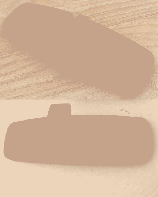

Witam. Potrzebuje lusterko wsteczne do Dustera .Pytanie brzmi - Czy wszystkie Dacie maja takie same lusterko wewnetrzne?? Czy Bedzie pasowało z Logana ??
miguel
Silnik: 1.6 16V 105
Dołączył: 12 Lip 2013
Posty: 23
Wysłany: 2013-07-12, 22:32
Jak najbardziej powinny pasować. Te same lusterka są również w Renault np. Scenic, Megane, Clio itp. Ten sam model występuje również w Peugeot i Citroen i chyba Volvo. Są to lusterka tej samej firmy DONNELLY. Poniżej zdjecia jak powinien wyglądać uchwyt lusterka dla pewności czy to jest to samo lusterko co w Dusterze .
Szukać na Allegro w kategorii :
Motoryzacja - Części samochodowe - Wyposażenie wnętrza - Lusterka wewnętrzne
w wyszukiwarce wpisać "Renault" lub "Dacia"
Lusterka od Renault, mimo żę są takie same jak w Dacii, są tańsze :). Sam kupiłem lusterko od Renault Megane w bardzo dobrym stanie z wysyłką za 17 zł w zeszłym tygodniu i jest takie samo jak w Dusterze (potrzebowałm sam uchwyt aby zrobić pewną modyfikacje, a nie chciałem uszkadzać oryginalnego)

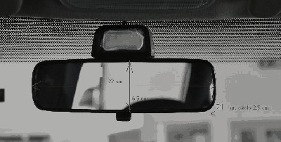

Pozostało tylko pytanie - jakie są wymiary tegoż lusterka ?
Jakby ktoś zmierzył - byłbym wdzięczny :)

Podaję Ci wymiary :mrgreen:
Lusterko w Lodgy
Plik ściągnięto 243 raz(y) 45,83 KB
BigT
Model: Dokker VAN
Dołączył: 03 Mar 2014
Posty: 703
Wysłany: 2014-05-28, 13:42
Ooo, wielkie dzięki :)
