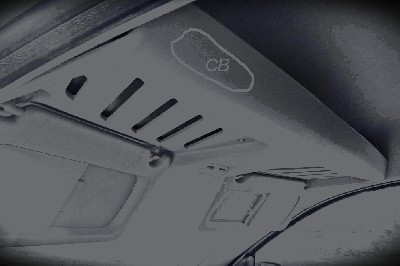

Nie wiem jak chciałbyś zamontować na półce rejestrator czy navi. CB da radę, ale coś innego ?
Kamera mało co by widziała i bylaby widoczna, a navi nie będzie tak dobrze, o ile w ogóle, łapała fix-a.

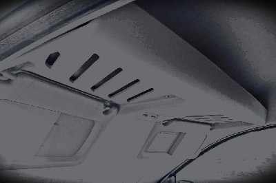

Wysłany: 2014-06-15, 11:33
Tak na szybko pomysły.
A co do GPS-u to zawsze szybko znajdzie fix-a :)
Włożenie go w daszek p-słoneczny spowoduje że nie będzie widoczny bo jak nie używasz to podnosisz daszek do góry :)
Plik ściągnięto 151 raz(y) 113,02 KB

Tia ;] Znaleźć to raczej znajdzie, choć wiele zależy od pogody nie raz, ale problem polega na różnicy w czasie znalezienia i jakości sygnału. Zdecydowanie odczuwalne.
Kolejna sprawa to fakt że osłona przeciwsłoneczna pasażera, to jednak zdecydowanie za daleko żeby komfortowo sięgać ręką. W szczególności jeśli chcemy wpisać adres. A osłona od strony kierowcy odpada - co jeśli słońce będzie świeciło z boku ? ;) Choć ew ta opcja jest do rozważenia - zobaczymy jutro jak przejdą testy widoczności.
CB będzie w tych okolicach, ale nie będę niczego ciął :) Praktycznie nie będzie go widać z zewnątrz, obsługuje się i tak na pałę praktycznie, a w razie jakbym chciał zmienić model albo co, nie będę miał dziury w półce :)
