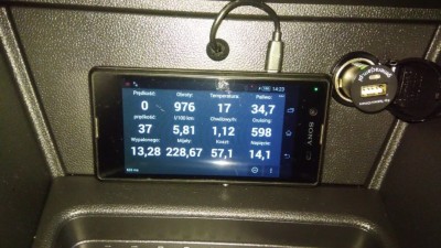

Przykład ładowania.
Mam na stałe podłączone przez OBD i monitorowane na bieżąco mjn. ładowanie aku, w trakcie jazdy potrafi wskazywać napięcie od 11.5 do 14,8V i to nie jest błąd. Tak działa inteligentny układ w nowoczesnych samochodach.
Gdy by było to połączone bezpośrednio do kontrolek, pewnie była by choinka :mrgreen:
Mój przykład monitorowania parametrów ;-)
