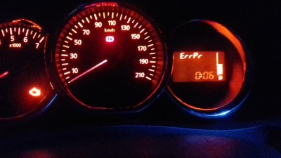

Wysłany: 2017-10-06, 22:07
No i jest! Pierwsza ofiara DDT4All
Dlaczego znawu ja :-( . Tak popi........em, ze licznik nic nie wskazuje, jest matwy na autocomie pokazuje brak komunikacji can.
Jutro popracuje nad tym.

Na szczęscie Dacia to wdzięczny samochód - mimo tego błedu wciąż chyba pali i jeździ.
Każdy inny samochód w tym wieku po wyświetleniu takiego błędu na desce nie odpali więcej i pozostaje wyłacznie laweta.
Właśnie siędzę nad takim 4 letnim pojazdem - i co najlepsze sewrisy w PL ( po stwierdzeniu braku komunikacji za pomocą standardowych narzędzi diagnostycznych ) określiły - tylko serwis u producenta :evil:
A to kilka tysięcy km od Warszawy i konieczność przewiezienia samochodu na lawecie :oops: ( co po gwarancji znaczyło dla właściciela wręcz konieczność sprzedaży na części)

shrek, jak tyś to zrobił? Może to pomoże:
https://www.drive2.ru/l/463345471012733159/
+ dostępna konfiguracja w pyrenie:
https://www.drive2.ru/l/455784679304332050/
Ogólni konfiguracja od nowa każdej pierdółki.
Ostatnio zmieniony przez tosiek 2017-10-06, 22:48, w całości zmieniany 1 raz
Wysłany: 2017-10-07, 06:14
@ jas_ pik auto jezdzi, odpala bez problemu. A ty nad jakim autem pracujesz ?
@ tosiek nie wiem dlaczego po uruchomieniu zegarka nie zauwazylem ze wszystkie parametry byly rozjechame nacislem zatwierdz i tyle.
Juz dziala. Ustawilem wszystkie parametry recznie i dziala.

shrek, dobrze słyszeć, że się udało!
Będę musiał do instrukcji podopisywać żeby przez każdym zapisaniem wcisnąć najpierw zieloną strzałkę odśwież do wczytania obecnych parametrów i sprawdzenie ich. Chyba tylko w zegarach i Radio na raz zapisuje wszystkie parametry.
Wysłany: 2017-10-07, 15:58
A ja tez madry. Zawsze robie screen, a wczoraj dupa nie zrobilem i nawet nie popatrzalem na parametry. Wszystko wrocilo do normy, jest komunikacja, funkcje na wyswietlaczu , tylko trezeba zobaczyc czy dobrze przelicza wszystko. Jutro sie przejade i dam znac.
