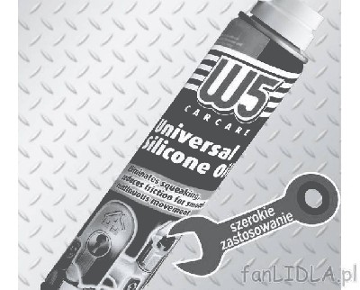

Wysłany: 2014-08-21, 10:02
żeby daleko nie szukać i nie wpędzać się w koszty- dostępny w Lidl za dosłownie kilka zet, stosowałem go już w kilku autach zima (np w Nissanie Note, gdzie klamki uwielbiają zamarzać) - i nie tylko zimą, sprawdza się doskonale w zamkach,klamkach,zawiasach a nawet gumowych uszczelkach. Nie zamarza,nie gęsnieje, nie ściąga kurzu

Wysłany: 2014-08-21, 12:15
jeśli to smar plus odmrażacz, to nie polecam - musi to być mieszanka z jakimś alkoholem. Odmrażacze często stosowane pozostawiają osady w bębenku i potrafią z czasem dość skutecznie zablokować zapadki. Lepszy będzie czasty rzadki olej zastosowany zapobiegawczo jeszcze przed mrozami

Wysłany: 2014-08-25, 06:52
Byłbym ostrożny ze smarem silikonowym. Ma doskonałe właściwości smarujące ale nie przekonuje mnie stwierdzenie, że nie przyciąga kurzu - wystarczy, ze go zatrzymuje :mrgreen:
Jak widać z opisu środka polecanego przez kali brak silikonu podawany jest jako zaleta.
Ja smar silikonowy używam do zawiasów - strasznie oblepiają się kurzem, ale i tak są dobrze przesmarowane, nie skrzypią, a nawet zauważyłem powstrzymanie początku korozji (myślę tu o poprzednim aucie - Duster jeszcze nie rdzewieje :lol: )

Silikon bardzo szybko migruje, stąd jego obecność w tych miejscach, gdzie go nie aplikowano. Każdy olej będzie szybciej lub wolniej migrował a i smar stały potrafi się rozdzielić na różne frakcje i ta bardziej płynna uda się dzielnie na wycieczkę. A kurz do każdego "tłustego czegoś" będzie się lepił- cudów nie ma...
