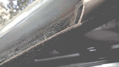

Dokleiłem do oryginalnej uszczelki dachowej sandero dodatkową. Po jakimś czasie okazało się, że była za długa i utrudniała domykanie drzwi. Po skróceniu pozostał brzydki ślad. Pytanie czym wyczyścić klej pozostały po samoprzylepnej uszczelce bez zniszczenia isteniejącej gumy oryginalniej uszczelki.

Benzyna ekstrakcyjna i bedzie po problemie :)
