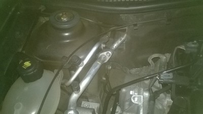

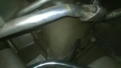

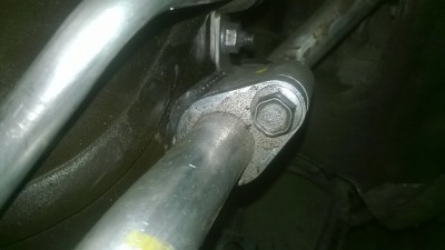

Oto powód brzęczenia w Dacii Duster II . Jak ktoś słyszy w zakresie obrotów 1300 a1500 dziwny dźwięk wewnątrz kabiny , tak jakby metalowa podkładka latała w plastikowym pudełku , to powodem są drgające , w sumie jeden drgający wąż od Klimy przymocowany do amora . Tak mnie ten dźwięk od dłuższego czasu w....iał , że dzisiaj nie odpuściłem i znalazłem przyczynę . Dociąłem gumowego zbrojonego węża ,tak z 4cm i podłożyłem pod węża Klimy . Potrzebny jest tylko klucz 10mm , wąż ,nożyk do jego rozcięcia . Mimo rozwiązania problemu piszę do tych , których też dotknęła taka przypadłość. Zdjęcia dołączę jak odpalę kompa .

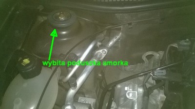

Fajnie , że udało się namierzyć źródło.
Widzę, jeszcze jedną sprawę , do zrobienia .
To też jest źródłem hałasów zwłaszcza na dołach itp.

Wybicie poduszki amortyzatora to zwykła usterka, skutek zużycia, a zatem daje się wykryć. Gorzej z tymi dźwiękami, które wynikają z drobnych wad konstrukcyjnych lub niedokładności montażu.
