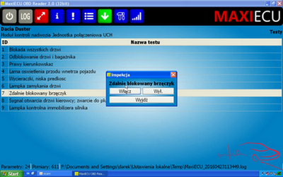

To ja się pochwalę, udało mi się to zdezaktywować i już nie brzęczy. ;-)
Plik ściągnięto 197 raz(y) 198,01 KB
