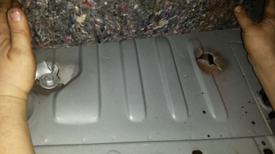

Dziś na przeglądzie gwarancyjnym (renault dąbrowscy) stwierdzono u mnie źle zamontowaną butlę LPG(!) a raczej to co w wyniku błędnego montażu się stało z bagażnikiem.
Butla wisiała na jednym z trzech mocowań. 2 śruby wyrwały dziury w podłodze bagażnika.
Brak śladu uderzenia od dołu.
auto przetransportowano do pietrzaka i jutro (dziś już było po 20tej) bede z nimi gadał.
Prawdopodobnie będą wymieniać element podłogi w bagażniku. proszę o informację czy na spawach (ponoć powinni robić na tych które teraz są) które potem będą blacha może rdzewieć?
czy to najlepsze wyjscie wymiana tego elementu czy mam żądać innego działania.
proszę również o poradę jak rozmawiać z serwisem, czego oczekiwać i na co uważać?
dopinam fotke ;/

ale fuszerka
wnioskował bym o odszkodowania z powodu obniżenia wartości rynkowej ,
Totalna partanina nawet nie zabezpieczyli olejem antykorozyjnym pomijając to że 3 śruby to za mało

Kluczowe jest to co będą robić bo jeżeli chcą wymienić element podłogi to jest poważna ingerencja w samochód . Do tego obniża się jego wartość .
Jeżeli to zaspawają co jest łatwiejsze to problem jest trochę mniejszy i spadek wartości znikomy .
Trudno wyrokować ze zdjęcia . Jeżeli podłoga się pogięła to nie da się już jej wyklepać jak w fabryce z drugiej strony spawanie podłogi to ciężka sztuka

Wygląda jakby za delikatne za małe podkładki dali. Ew może warto było poprzeczną listwę metalową by lepiej zabezpieczyć. Ja bym optował za zaspawaniem i wzmocnieniem punktów montażu butli LPG wraz z malowaniem podłogi i odpowiednim zabezpieczeniem antykorozyjnym.

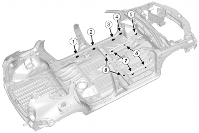

Podkładki nie są za małe jak mam takie same tylko ja mam ich chyba z 6 a dwa miejsce ich mocowania w fabryce zostało specjalnie dobrane przez inżynierów . A tu pewnie jak wiertarką podeszło
tak wygląda karoseria dustera
jak widzisz podłoga bagażnika to ważny element nośny
