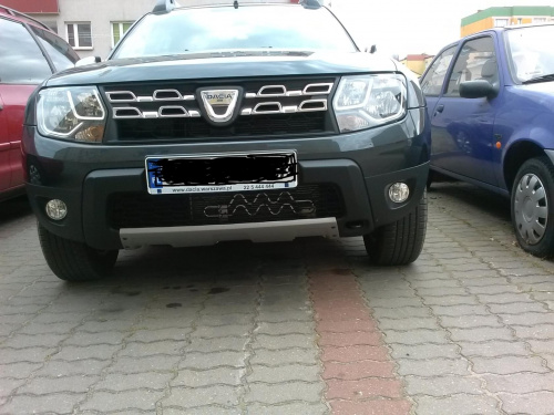

Byłem dziś w salonie i zauważyłem że duster phii ma taką rurke na dole przed chłodnicą .
Sprzedawca twierdził że to podgrzewanie powietrza przed chłodnicą .
Wydawało mi się to mocno bzdurne bo owa rurka zakrywała może 10 % powierzchni chłodnicy .
Druga sprawa po co coś taniego w benzynie .
W serwisie twierdzili że może to być przewód chłodzący olej od napędu tylnego (choldexu )
Co to jest ?>

W polonezie była to chłodnica płynu wspomagania kierownicy.
Wysłany: 2015-07-14, 20:03
no dobra ale wszystkie dacie mają wspomaganie hydrauliczne ale tylko w dusterach montowali by coś takiego ?

Chłodnica klimy jest podobnych rozmiarów co chłodnica silnika i jest montowana bezpośrednio przed chłodnicą silnika. To IMHO jest chłodzenie wspomagania. Może nie wszystkie modele wymagają tego chłodzenia, a może po prostu nie we wszystkich są tak wyeksponowane.
Grzałka przed chłodnicą - dobry żart :mrgreen:

zrobiłem zdjęcie u siebie - nie sprawdzałem dokąd idą te rurki może później wieczorem sprawdzę
[img][/img]

wczoraj starałem się zobaczyć dokąd idą te rurki i niestety idą pod spód czyli w dół a tam jest ta osłona silnika i nic nie widać.

Klima ma swój własny skraplacz, płaski i cienki, zakrywający całą lub prawie całą chłodnicę wody.
Rurki wyglądają na chłodzenie oleju od wspomagania kierownicy. ALBO oleju silnikowego.
Wyglądałyby na chłodzenie oleju z automatycznej skrzyni biegów ale w Europie w Dusterze takiej nie montują... :(

Zostałbym chyba przy chłodnicy oleju wspomagania:
Wątpię by była to tańsza wersja chłodnicy klimatyzacji. Choć wszak cena czyni cuda. Tak wygląda chłodniczka oleju wspomagania w Nissanie Almera:
