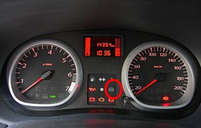

Wysłany: 2015-09-17, 08:54
ta kontrolka? (to wprawdzie stara tablica z logana ale opis się zgadza) - to będzie najprawdopodobniej to:
http://www.forumsamochodo...roniki-silnika/
Plik ściągnięto 11155 raz(y) 34,95 KB
Ostatnio zmieniony przez Dar1962 2015-09-17, 09:00, w całości zmieniany 2 razy
Wysłany: 2015-09-17, 09:21
To kontrolka z elektroniki.

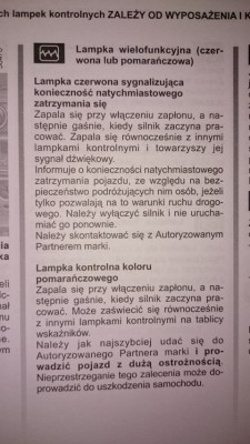

Wysłany: 2015-09-17, 10:00
Niech znajoma pusiemekku wybierze się do ASO, póki ma na gwarancji, na diagnostykę i odczyt błędu poprzez CLIP. ;-)
Dołączam jeszcze scan z instrukcji obsługi Lodgy na temat tej kontrolki.

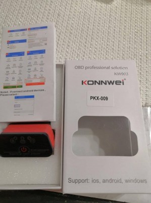

Wysłany: 2023-06-28, 18:38
Ja mam na kasowanie zygzaka aplikacje Carscanner: https://play.google.com/store/apps/details?id=com.ovz.carscanner&hl=pl
i OBD Konnwei KW903 BT 5.0
