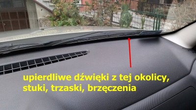

Wysłany: 2015-11-26, 16:08   upierdliwy hałas z podszybia
nie wiem, czy się nie powtórzę (jeśli tak, to sorry i proszę o przeklejenie do właściwego tematu),ale od pewnego czasu gnębiły mnie dźwięki: pobrzękiwanie, wibracja, stukanie, poskrzypywanie - dobiegające z okolicy podszybia nad schowkiem. Kontrola gąbkowej uszczelki szyby, zawartości schowka i samej deski w tej okolicy nic nie wniosły. Naprowadził mnie rosyjski filmik na youtube.
https://www.youtube.com/watch?v=uWwesmNBBGE

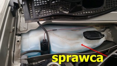

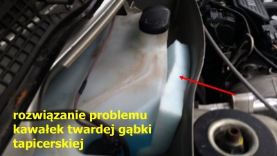

Sprawdziłem u siebie i bingo! Hałas zlikwidowany. Poniżej fotorelacja. Dodam,że sprawca tych doznań akustycznych zamocowany jest na dwóch słabo trzymających śrubach i lekko się przemieszcza. Rosjanin demontował zbiorniczek i pracowicie wyklejał blaszaną niszę kawałkami maty wyciszającej, ja poszedłem na łatwiznę, nie ruszałem niczego poza kratką. Efekt równie pozytywny. Radzę sprawdzić u siebie. Złapać za korek wlewu i poruszać. Niemal na pewno stuka :-P

Z gąbką to bym był bardzo ostrożny, jak nasiąknie wodą to w tym miejscu zrobi się wielki purchel wymagający malowania.
Wysłany: 2015-11-26, 16:48
to twarda i mocno zbita gąbka, wątpię aby chłonęła wodę tak jak kąpielowa, kawałki maty wygłuszającej też nasiąkną, można ewentualnie zastąpić ją kawałkiem gumy

to bardzo prawdopodobne - złap za korek zbiorniczka i poruszaj na przemian od i do szyby. Jeśli się porusza i wydaje dźwięki, niemal na pewno hałasuje w czasie jazdy
arczi_88 napisał/a:
Ta kratka jest zamocowana na jakichś wkrętach, zatrzaskach czy jak?
w DD kratka składa się z dwóch kawałków. Lewy (pod nim jest zbiornik) od strony błotnika zamocowany jest plastikowym rozporowym kołkiem (podważyć lekko nożem, potem np rozchylonymi lekko nożyczkami łatwo wyciągnąć - zobaczy fot, nr 1 - jest tam dziura po kołku), ponadto przy błotniku z rantu blachy trzeba ściągnąć siedzący na wcisk 10 cm gumę, potem zdjąć częściowo (do połowy) uszczelkę siedzącą na grodzi i mamy dostęp do zbiornika. Nie widzę sensu demontażu samego zbiornika, choć jest łatwy ( Rosjanin to na filmie robi) Wystarczy upchnąć pomiędzy niego a blachę coś, co go unieruchomi
arczi_88 napisał/a:
może znajdę w garażu jakąś starą dętkę rowerową
złożona na kilka razy powinna się sprawdzić , niezależnie od tego można spróbować dokręcić śruby mocujące zbiornik, ale nie sądzę aby to wystarczyło
