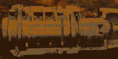

Wysłany: 2009-01-24, 09:52
stempik napisał/a:
Nie pchać klucza na siłę a już na pewno nie podgrzewać bo jest z mosiądzu (najczęściej czymś tam modyfikowanego) staje się przez to coraz bardziej kruchy.
Tak zgadzam się i dlatego napisałem o dorobionym "zerowym" kluczyku, który mogę podgrzać nie troszcząc się o "kruchość" ale przede wszystkim o immobilizer.
stempik napisał/a:
No niestety nie jestem prawdziwy stary warszawiak (to chyba nawet lepiej bo straszny tłok u Was), ...
Miałem na myśli doświadczenie. Gdybym mieszkał np. w Łodzi to bym napisał stary łodzianin. Uważam. że pracując w jednej branży, w jednym miejscu nabywa się dużej wiedzy w swojej dziedzinie.
Stempik a Ty co miałeś na myśli? czy to było na temat z tego forum?
stempik napisał/a:
Tak więc, okresowo co powiedzmy 6 miesięcy aby wypłukać wszelkie nieczystości WD-40, a potem oczywiście Smar biały Bool, do pełna.
No i takie bębenki widziałem u tego fachowca na pl. Grzybowskim. Pragnę przypomnieć o takim zjawisku jak "szereg elektrochemiczny" i uzupełnić o informacje, że preparat typu WD40 jest mieszanką różnych soli (miedzy innymi). Tym bardziej dotyczy to różnego rodzaju odmrażaczy. I nie ma tu znaczenia w czym te sole są rozprowadzone. Na pewno rozmrażacze nie są czystym alkoholem (etylaczek ;-) ). Szczególnie nieprzyjemnym połączeniem w naszych samochodach jest połączenie glin (aluminium)-stal (żelazo) oraz stal-miedź. Dotyczy to również różnorakich stopów tych metali. Dlatego są różnego rodzaje powłoki galwaniczne by opóźnić proces. Owszem powłoki się ścierają (w zależności od solidności marki) ale nie ma co przyspieszać zjawiska fundując w zamku pasty ściernej składającej się z jakiegoś smaru i brudu. Każdy zamek w fazie projektowania nabywa czy to kanaliki czy też odpowiednie luzy by mógł być oczyszczony. Np. gdy jest sucho podciśnienie (jazda samochodem?) "wyrywa" drobinki brudu.
stempik napisał/a:
a potem oczywiście Smar bialy Bool
Czy z punktu widzenia chemicznego chodzi o glicerynę? :roll:
Gdyby było to dobre dla zamków (bębenków) to w związku "z taniością" środka (smar Bool?) zamki samochodów by "ociekały" od tej rewelacji :evil: Tego typu działanie "przysparza" klientów warsztatom.
stempik napisał/a:
Jasne że są smarowane
A które? Bo ja w "nówkach" z salonu nie zauważyłem by bębny zamków były traktowane smarem np.: "Smar biały Bool". Może w którejś z marek niemieckich np.: VW, Benz? :roll: Nie spotkałem się również z tego typu „patentem” w sowieckich konstrukcjach.
stempik napisał/a:
ale jestem stary i mam troszkę rozeznania zwłaszcza w zamkach
Myślę, że wiek nie ma tu znaczenia... Wiedza i doświadczeni a nie zabobony, które przysparzają klientów "pożal się boże" fachowcom, którzy robią wszystko by klient wrócił np.: za 6 miesięcy. Z czegoś żyć muszą.
Reasumując: moja wypowiedź dotyczy zamków, które od nowości nie były „smarowane”.
Ja nic nie pcham do zamków od 1994 roku i nie mam kłopotów poza dwoma przypadkami gdy deszcz zacinał w bok samochodu a potem złapał mróz. Pomógł rozgrzany grot "zerowego" kluczyka. Niestety, również dwa razy właziłem do samochodu przez bagażnik, bo przymarzły uszczelki :lol:
W samochodach, w których już wcześniej potraktowano zamki jakimś cudownym smarem, preparatem, i zapchał się, pozostaje jedynie:
a potem oczywiście Smar bialy Bool, do pełna.

Moi mnie raczej chwalą. Zdaję sobie jednak sprawę że mogę nie być obiektywny. Czy gliceryna, pewnie nie choć ta też się sprawdza. Bool jest w aerozolu więc mozna go wygodniej zaaplikować.
Potworny napisał/a:
Z akcentem na nie zauważyłem. On tam jest jak będę robił coś nowego mogę podesłać zdjęcie. I zwłaszcza w niemieckich, rosjanom na ogół takie drobiazgi umykały. Jest natomiast niemal bezbarwny, więc rozumiem że trudno dostrzec. Za to klucz wyjęty z takiego zamka nie brudzi kieszeni.
Są jednak niechlubne wyjatki. Jeden z kolegów po fachu rozbierał 3 letniego VW i przyznam że to poprostu zgroza była. Sam nie wiem jak to tłumaczyć, i boję się mysleć że cos takiego stanie się normą. Szybciej psujące sie auto to niestety lepsze sprawozdanie finansowe w pewnej perspektywie.
Potworny napisał/a:
Od 20 lat robie dokładnie to co ów Pan z Grzybowskiej. Tyle że w Łodzi.
Potworny napisał/a:
Tak jak wiekszość osób posiadających nowe lub prawie nowe auta. Tam ten problem poprostu nie występował. Kłopot nasila się z wiekiem. :)
wkład zamka_skoda octavia_nowy, ślicznie zakonserwowany
Plik ściągnięto 233 raz(y) 21,97 KB
