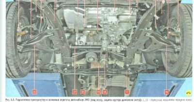

Wzmocnienie podwozia do Dustera 4x2 z 4x4 ?
Posty: 3747
Wysłany: 2016-01-20, 00:15   Wzmocnienie podwozia do Dustera 4x2 z 4x4 ?
Cześć,
Ile kosztuje ta część , jaka jest cena w ASO i ich numery do wersji różnych 4x4 i 4x2 ?
http://renault.epcdata.ru...511/8/?bvii=189
Z 4x4 544C48645R troche widze zmniejsza przeswit ale chyba faktycznie troche usztywnia też podwozie .
Tutaj ktoś zrobił swoją wersję wg wymiarów :
http://renault-drive.ru/b...ult-duster.html
Wysłany: 2016-01-20, 01:55
4x2: 544C48645R - MOCOWANIE SAN - 83 zl
4x4: 544696004R - POPRZECZKA MOCUJAC - 80 zł < 2011.04.07 < 544696002R - MOCOWANIE SAN - 84 zł
A to trochę dziwne bo 544C48645R
była w 4x4 ( widać wał chociażby jeśli ktoś nie wierzy i tylne wahaczowe zawieszenie z 4x4 )

Popatrzylem w ksiazkach serwisowych rosyjskich i tam faktycznie na fotkach w 4x2 1.6 benzynie na 90% jest wzmocnienie takie w kształcie bardzo przypominające
544C48645R

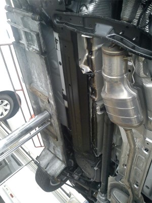

Nic nie sugeruję, piszę, co znalazłem w dokumentacji - część jest dostępna do 4x4, 4x2, diesla i benzyniaka.
Wszelkie dywagacje warto by poprzedzić sprawdzeniem stanu posiadania - oto duster z zeszłorocznego pikniku, jak widać posiada poprzeczkę (dCi 4x4):
Plik ściągnięto 404 raz(y) 81,38 KB

W moim jest identycznie, jak na fotce powyżej. ;-)
